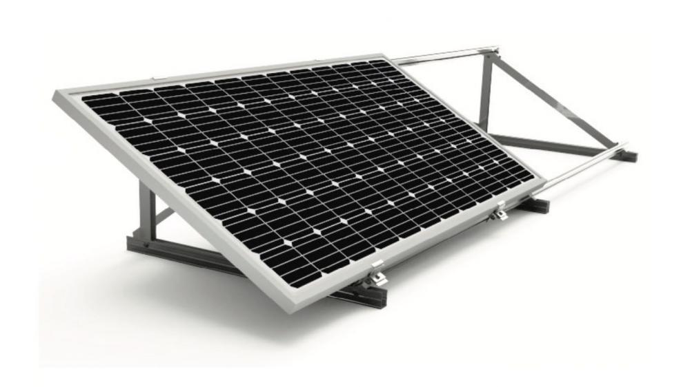

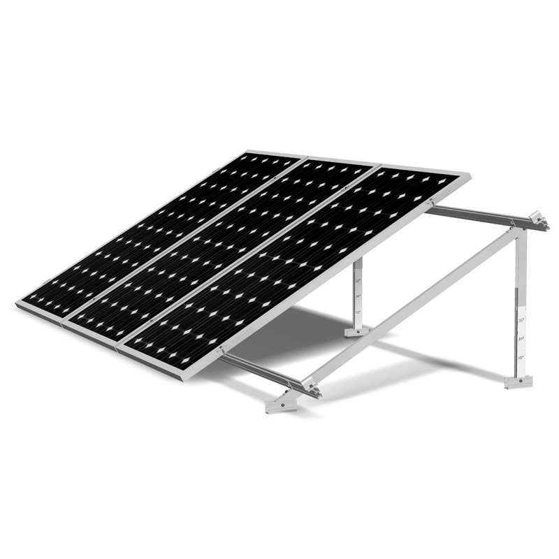

Recientemente hemos realizado la instalación un conjunto de vecinos de forma conjunta. Las casas tienen una orientación mala, acimut de -120º e inclinación de la cubierta de 15º. Para contrarrestarlo un poco estuvimos barajando presupuestos en los que las placas se nos instalarían peraltadas en lugar de coplanares.
La inclinación solicitada era de 15º, para de esta forma lograr un acimut de -30º.
El caso es que debido a la distribución de los tejados en alguna de las casas las placas se colocaron de forma diferente. En algunas la parte más larga de la placa se ha colocado tocando la cubierta, es decir de forma tumbada y en una de ellas la parte más corta, levantadas.
Para que os hagáis una idea:
Tumbadas:
Archivo adjunto 27764
Levantadas:
Archivo adjunto 27763
Todas a 15º, pero claro, mientras que en las tumbadas apenas levanta 35 cm sobre la horizontal, en el caso de las levantadas llega hasta 75cm.
Lo gracioso viene ahora. Después de ya estar puestas, el instalador dice que de cara a poder cumplir normativa las placas levantadas o bien se bajan, perdiendo los 15º, o bien se tumban.
Y es aquí donde no encontramos nada sobre la normativa, le hemos pedido que nos argumente ya incluso para estar seguros que las placas tumbadas no tendrán problemas con la norma.
¿En el caso de tener que realizar una instalación de placas en cubierta inclinada, hay restricciones a la hora de reorientar las placas?

La normativa de tu cubierta la tienes que tener visada con la memoria de la casa. Tengo entendido, que cualquier cosa que pongas sobre una cubierta, obliga a revisarlo para cumplir la normativa bajo la cual se amparaba el cálculo inicial. Si no cumple, se tiene que adaptar a la vigente y hay que olvidarse... . Si están coplanares, se puede justificar como un peso añadido, levantadas la cosa cambia

En cada ayuntamiento piden cosas diferentes según criterios y arquitectos. Colocar los paneles levantados en una cubierta residencial de teja es como norma general un despropósito y te pondrán muchísimas pegas para legalizarlas. Y todas las instalaciones realizadas por instaladores serios están legalizadas. Aunque lo hicieses media te declaración responsable el ayuntamiento te puede denegar la licencia y si no avisas al final se enteran seguro. Lo que me sorprende es que os avise a posteriori y no antes de hacer nada. En fin suerte.
