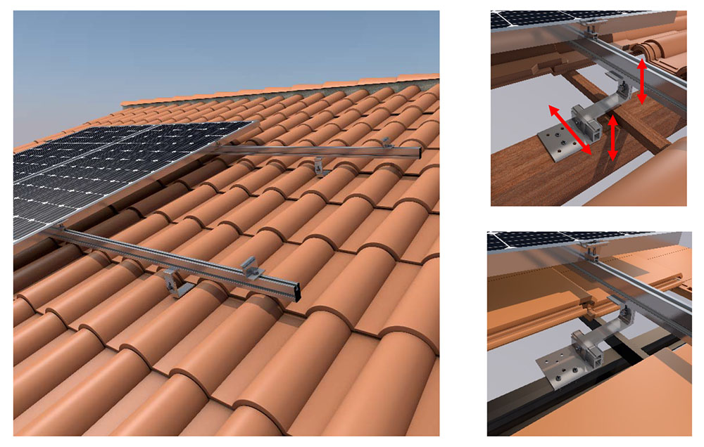

La sujección y las goteras son cosas distintas... la teja no se agujerea, se ponen estos cacharros llamados salvateja, los hay de varias formas para distintas tejas y deben admitir regulación:
Archivo adjunto 27768
Yo no dejaría que hicieran agujeros en la teja, sobre todo si el entrecubierta no es accesible y no me puedo enterar de que hay goteras hasta que me caigan sobre la cara mientras duermo y el daño ya esté hecho
