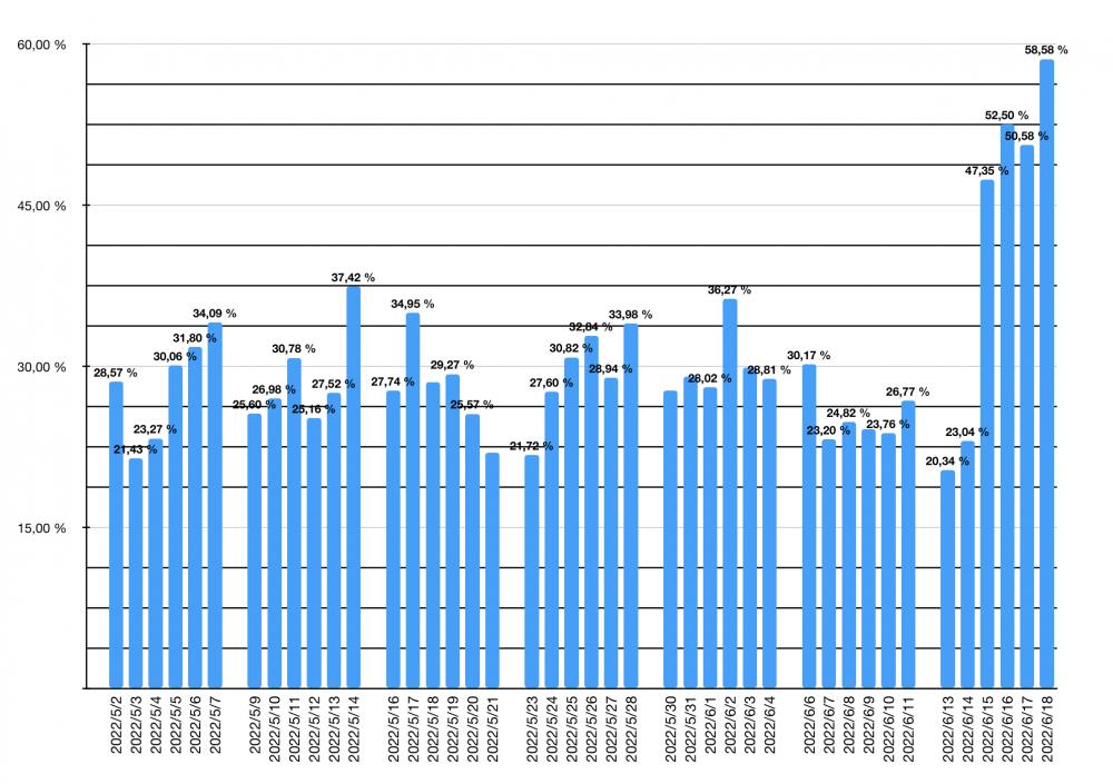

Me estaba llamando la atención que llevando este mes una producción alta que seguramente será la mayor del año hasta el momento, los cálculos de coste con Próxima me dan un pago de 5,49€, raro porque el mes pasado la factura de Próxima fue 0€ y con una ligera carga en la batería virtual.
Yo pensaba que sería por el aumento de consumo por la ola de calor, que en parte seguro que es por eso (de seguir así sería el mes de mayor consumo superando los de invierno), pero algo no me cuadraba… pues bien, el sistema del tope de gas es un “palo” para el autoconsumo con excedentes.
Me explico, al topar el gas, el precio mayorista de la luz, en estos momentos, es bastante más bajo, ojo tanto para consumo como para el pago de excedentes, el problema es que al precio de consumo se añade la compensación por el tope del gas, con lo que el diferencial entre el valor del PVPC y el de los excedentes aumenta bastante, como consecuencia ahora hay que tener más excedentes que antes para compensar el coste.
Para visualizar la situación he sacado este gráfico, que es el % del valor medio de más que cuesta el PVPC sobre los excedentes por día, para hacerlo más real (el precio de los excedentes a las 3h de la mañana no tiene ninguna importancia) el precio del excedente es el valor medio entre las 8h y las 18h y el precio del PVPC es el valor medio desde las 18h hasta las 8h de la mañana, en resumen, el valor de los excedentes cuando se cobran vs el PVPC cuando se paga. Los datos son del mes de mayo y lo que llevamos de junio. He eliminado los domingos en los que siempre el % es mayor por no haber gran demanda de consumo durante el día. Creo que no hace falta comentar el gráfico:
Archivo adjunto 27626

El limite del precio del gas ( no digamos “topar” que es un posible anglicismo ) se va reduciendo con el transcurso de los mese hasta llegar a desaparecer en un año, creo recordar.
Muy interesante tu grafico

@defkon: Intuía que iba a pasar lo que comentas. Gracias por el curro de analizar los datos.

Totalmente cierto, a partir del día 15 de este mes la diferencia entre el precio de los excedentes y de la energía en PVPC se ha distanciado bastante. Si hasta ese momento de media era unos 10 céntimos menos el pago de excedentes respectó al coste del kwh, a partir del 15 ha pasado a 15 cm o más.
