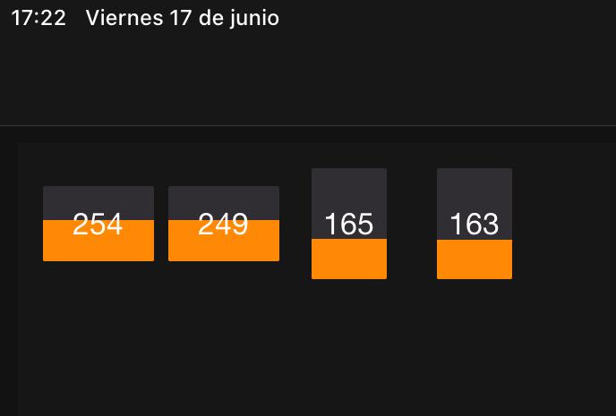

Hola, hoy he ayudado a realizar una ampliación de una pequeña instalación fotovoltaica. Constaba hasta este momento de 2 paneles Sunpower Performance P3 BLK de 375 W con un microinversor Aps YC600. Han funcionado correctamente durante varios meses. Hoy hemos añadido 2 paneles Jinko Tiger Pro 60 HC de 460 W con un microinversor Aps DS3-H. Pues bien, lo que nos ha sorprendido es la enorme diferencia de potencia alcanzada por las placas. Adjunto una captura en la que se ven las placas horizontales, que son las Sunpower, y las verticales que son las Jinko.
Es normal esta diferencia? No había sombras en ese momento.
Archivo adjunto 27624

Pregunta tonta, tienen la misma orientación, no?

Gracias, sí, sí tienen la misma orientación.
A ver si a alguien se le ocurre qué podría estar mal. Por parte de la instalación no hay mucho que revisar, no? Los cables que llegan al micro.

Si los microinversores son compatibles con ambas placas, ¿has probado a intercambiarlos y ver si obtienes los mismos resultados?

Gracias por la sugerencia pero espero no tener que desmontar todo para hacer esa prueba. Tengo la esperanza de que sea algún tipo de problema de software del microinversor o algo sencillo de solucionar.
Otro dato a aportar es que en ambas Jinko tuve que poner un alargador a uno de sus cables. Utilicé cable de 4 mm2 y conectores mc4, claro y de medio metro de longitud.

Si tienes fácil acceso, creo que vas a tardar menos haciendo esa prueba y ver si el problema es de los microinversores/cableado. Pero vamos, es mi opinión desde la barra del bar.
Cable de 4mm debería ser suficiente para los 900w, a no ser que el problema fuera de una conexión deficiente. ¿Notas el cable o los conectores más calientes en la tirada de los Jinko?

Bien, quiero aclarar primero que estoy haciendo de intermediario entre vosotros y el propietario. Me queda esa instalación a varios cientos de kilómetros.
Cada cable de 4 mm2 solo lleva una placa de 460 Wp y además me confirman que ni cables ni microinversor están calientes.
Además hoy la producción de las Jinko es de 0 W por lo que se localiza este problema en el nuevo micro de AP sistems o en las placas. Hemos escrito ya al servicio técnico de APS.

Desde luego tiene pinta de ser un fallo del DS3. Ya nos contarás si el servicio técnico os resuelve el misterio

Ayer por la mañana nos pusimos en contacto con el servicio técnico. A la tarde empezó aquello a tener movimiento. Aumentó y disminuyó la potencia, por lo que veíamos en la aplicación, claro. Al rato se estabilizó en datos de potencia esperables dadas las características de las placas. Era última hora y hemos esperado hasta hoy para confirmar que parece que lo han solucionado.
