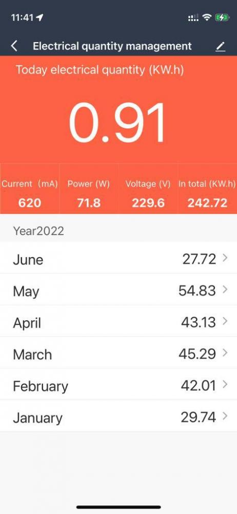

Aunque el frigorífico quizás me haya sobrado un poco en los kWh que consume xD, lo bajaré un poco para que sea más real, porque ese consumo lo tengo medido en otro frigorífico antiguo, y me gasta algo menos, lo tengo monitorizado desde mitad de enero:
