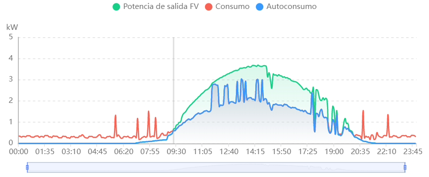

Lo primero presentarme, soy Emilio José Jodra, y tengo una planta en Madrid. El caso es que mi curva de producción y de consumo van en paralelo y solo se modifican cuando hay un gasto (luego adjunto fotos). Entiendo que si mi planta no tiene gasto extra como pasa por la noche la gráfica de consumo debería ser igual que por la noche y no ir en paralelo a la producción cuando esta empieza.
Hemos comprobado la instalación tres veces y está bien, de hecho el gasto en luz se ha reducido bastante. El medidor de energía DTSU666 trifásico está configurado como contador de importación + exportación (este parametro no se puede cambiar) en n1 y 9600 baudios. El cable de comunicación con el medidor está puesto en los pines 7 y 9.
Podrían decirme porque me pasa esto y si hay alguna solución?

No he entendido bien tu problema. Lo que explicas del consumo nocturno no se entiende por lo qeu te pediría que subieras más fotos o incluso un día completo.
De la foto que mandas, debo decirte que tuve un cliente que tenía una curva así y era porque tenía un falso monofásico en su casa. En vez de tener fase y neutro 220V, tenía 2 fases 220V haciendo una de ellas de falso neutro ya que la trifásica de la compañía eléctrica era 125/220V en vez del moderno 220/380V.
Manda un reportaje fotográfico mejor.

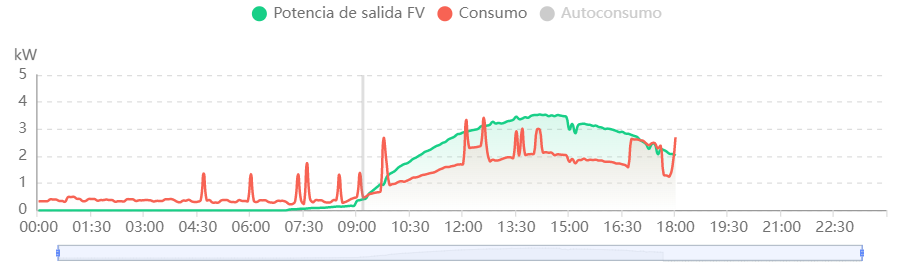

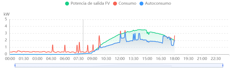

Adjunto dos dias completos que seguro que ves cual es el problema. Por la noche sin produccion solar el consumo es el que tiene la casa, pero al entrar la producion aun con el mismo consumo que por la noche la grafica marca mucho mas. No se si me explicado correctamente.
La instalacion de la casa es trifasica y la he hecho revisar por dos tecnicos distintos, supongo que estará bien.Archivo adjunto 27562Archivo adjunto 27563

Yo veo la instalación correcta. Quizás no la interpretes bien. La línea roja es el consumo y las verde y azul es la producción. Verde cuando sobra energía (excedente) y azul cuando la energía consumida es autoproducida (o autoconsumida).
Te interpreto la primera de las curvas desde las 0:00h del día. Tienes 0 producción (línea azul en cero, como no podía ser de otra forma ya que de noche no hay producción) y un consumo mínimo salvo algún pico que tú sabrás qué es. Sobnre las 07:00 de la mañana empieza a producir (la línea azul empieza a coger pendiente) y llega un momento (en torno a las 9:30h) que la producción es mayor que el consumo por lo que la curva roja "desaparece" enmascarada por la azul (autoconsumo) e incluso sobra dando lugar a la curva verde. A modo de ejemplo: a las 11:05 tienes un consumo de 1.33kW (no aparece línea roja ya que está enmascarada con la azul de la parte de producción que va destinada a consumo). A esa misma hora tienes unos excedentes de 2.3kW (linea verde). Dicho de otra manera: a las 11:05 tienes un consumo de 1,3kW y una producción de 3.6kW de los que 1.3kW son destinados al consumo en ese momento y 2.3kW son excedentes que van a la red.
Sí llama la atención que la producción y consumo vayan tan paralelos pero en la segunda foto (día menos nublado) no es así.
Si alguien tiene otra lectura, estoy interesado en saberla.

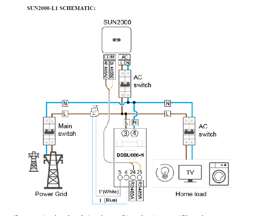

Tiene pinta de ser un problema de colocación del toroide del meter. Asegúrate que está entre el ICP y el cuadro. También es crítico que esté bien orientado.
Archivo adjunto 27566

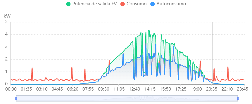

Te pongo una gráfica de hoy por si te sirve
https://i.postimg.cc/N0Ly77R1/Captur...s-23-28-32.png
En esa imagen están sólo dos gráficas, pues sinceramente me lio con la de autoconsumo, así que pincho en el icono azul y desaparece, quedando solo la linea verde de producción y la roja de red eléctrica, ya se que todo lo que este debajo de la linea verde es autoconsumo.

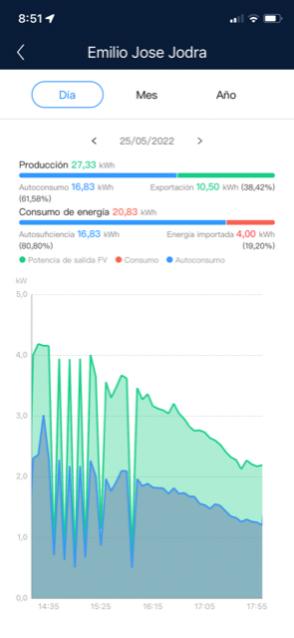

Archivo adjunto 27568Archivo adjunto 27569
Como veras es lo mismo si le quito el icono azul de autoconsumo, debería darme un consumo como tu grafica, solo los picos cuando se demanda electricidad y no consumo dependiendo de la producción
