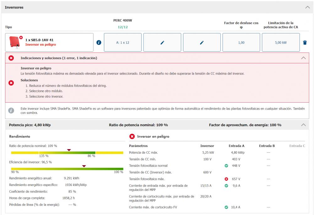

Desde hace unos 3 años tengo una instalación de 12 paneles de 400W junto con un inversor SMA Sunny Boy de 5K. Ahora voy a ampliar la instalación con 6 baterías Pylontech US2000C para lo cual necesitaba un SMA Sunny Island (que es el único de SMA que soporta las Pylontech). La instalación es tremendamente costosa y pensé en cambiar el inversor directamente, pero como SMA me ha funcionado "bien" pues me he liado la manta a la cabeza. Espero no haberme equivocado...

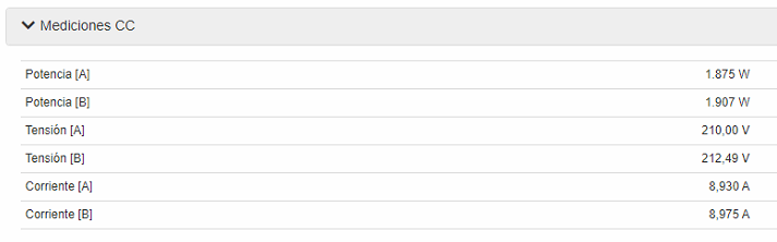

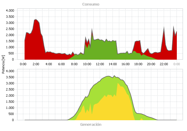

El tema es que no estoy muy contento con la cantidad de generación de los paneles, ya que por el motivo que sea (imagino que la temperatura principalmente) no alcanza su "máximo rendimiento":
Archivo adjunto 27462
¿Puedo solucionarlo de alguna manera o instalo mas paneles?

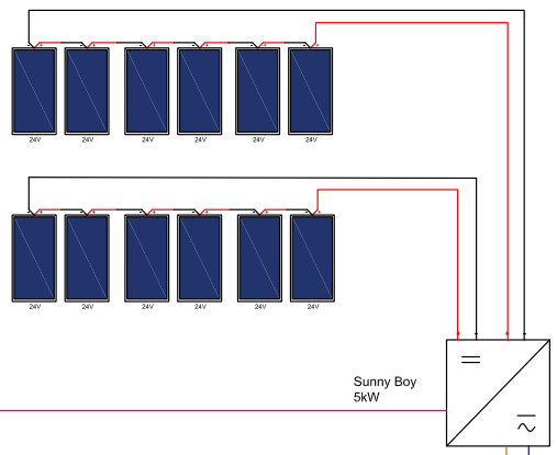

Luego, me surge la duda de como debería conectar mas paneles (no pongáis atención al cuadro rojo, es de una imagen de google):
Archivo adjunto 27463
Tengo 6 paneles en el STRING A y los otros 6 en el STRING B. ¿Puedo juntarlos todos en el STRING A y poner nuevos paneles en el B al ser de la misma potencia/modelo? ¿O bien puedo añadir paneles nuevos y conectarlos en A o B?

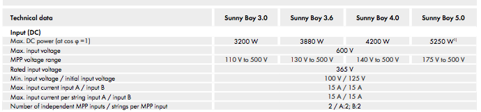

El inversor que tienes admite una tensión máxima de 600VCC, es decir, que podrías conectar los 12 al mismo MPPT. Pero, la potencia máxima FV que admite el inversor es de 5250W, y ya estás en 4800W, así que no creo que sea viable la ampliación.

El tema es que si puedo juntar todo estos paneles en A o B y añadir mas, haría que el inversor llegase a su potencia máxima. Si te fijas en la primera imagen, no llega ni a 4000W de generación (exactamente ahora mismo esta generando 3600W) con lo que creo tengo bastante margen para poner 3 o 4 paneles mas de 400W. ¿No lo crees así?
Re: Instalación SMA Sunny Boy + Sunny Island + Pylontech
El problema lo puedes tener en un día soleado con nubes, en los que se produzcan picos que superen los 5250W y te cargues el inversor.

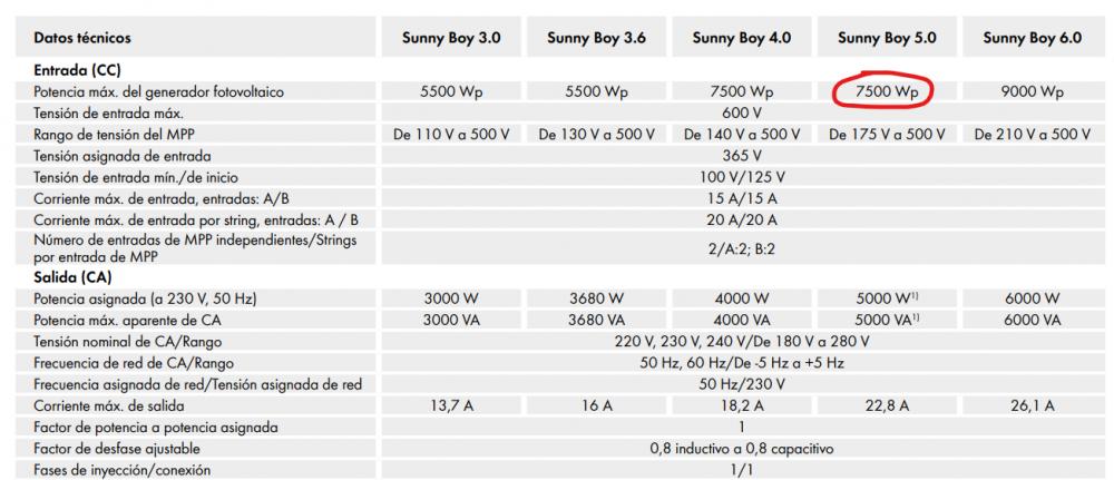

Curioso que el pantallazo que adjuntas tenga una especificación distinta al que he subido yo....
Si esa especificación es la correcta para tu modelo, puedes poner hasta 7500Wp de paneles.
Creo, pero no estoy seguro, que deberías poder conectar el string que tienes en el MPPT2 a la segunda entrada del MPPT1, y así quedarían los 12 paneles en serie(supongo) y el MPPT2 libre para conectar más paneles de otro tipo.
La duda es como está conectada la segunda entrada del MPPT. Alternativamente puedes hacer un sólo string de 12 y conectarlo a la entrada que usas ahora.
Mírate el manual a ver qué dice, o contacta con el fabricante.

Lo que llamas entradas A y B son MPPT distintos y van por libre, son independientes.
Lo que yo te decía es conectar los 12 paneles en el A y así te quedaría el B para conectar los paneles nuevos, que podrían ser distintos a los que ya tienes.
La duda que me surge es que tanto el MPPT A como el B tienen dos entradas cada uno.
Supongo que esas entradas están en serie, es decir si conectas el string que tienes ahora en el B, a la segunda entrada del A, y quedando seriado, se sumarían los voltajes pero no la intensidad. Entonces en el A acabarías con 12 paneles unos 420V y 9A aprox.
Si están en paralelo entonces no se podría, por lo que dices. La solución sería recablear los 12 paneles en un solo string.
En el B podrías poner por ejemplo 6 paneles de 450Wp....

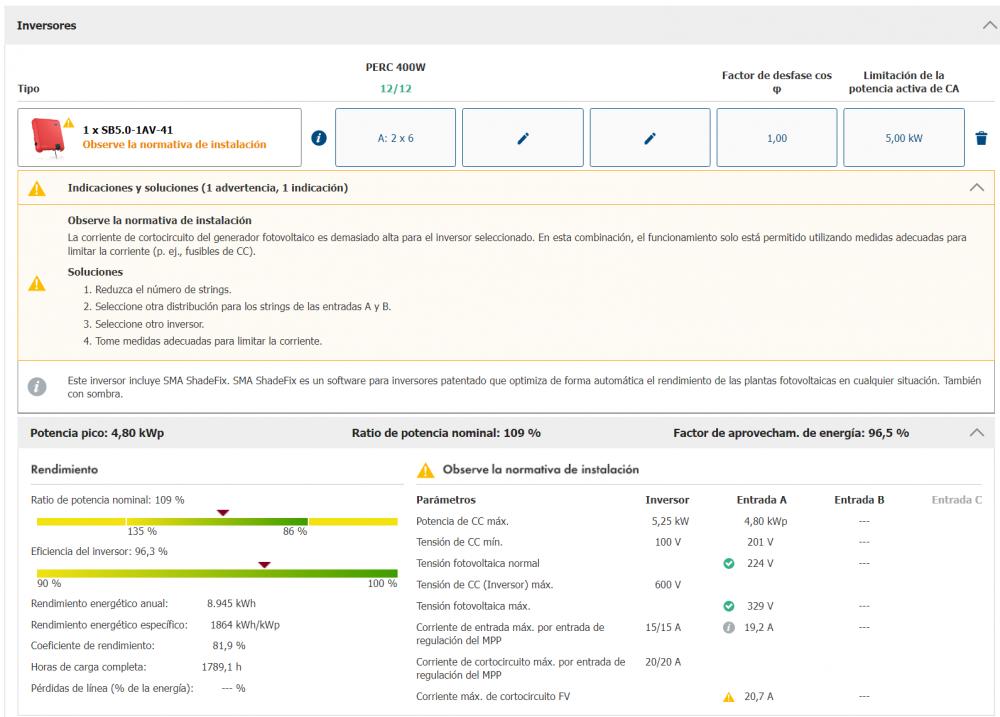

Acabo de descubrir la siguiente utilidad de SMA y, desgraciadamente para mí, ni una cosa ni la otra:
Si son en paralelo:
Archivo adjunto 27468
Si son en serie:
Archivo adjunto 27469

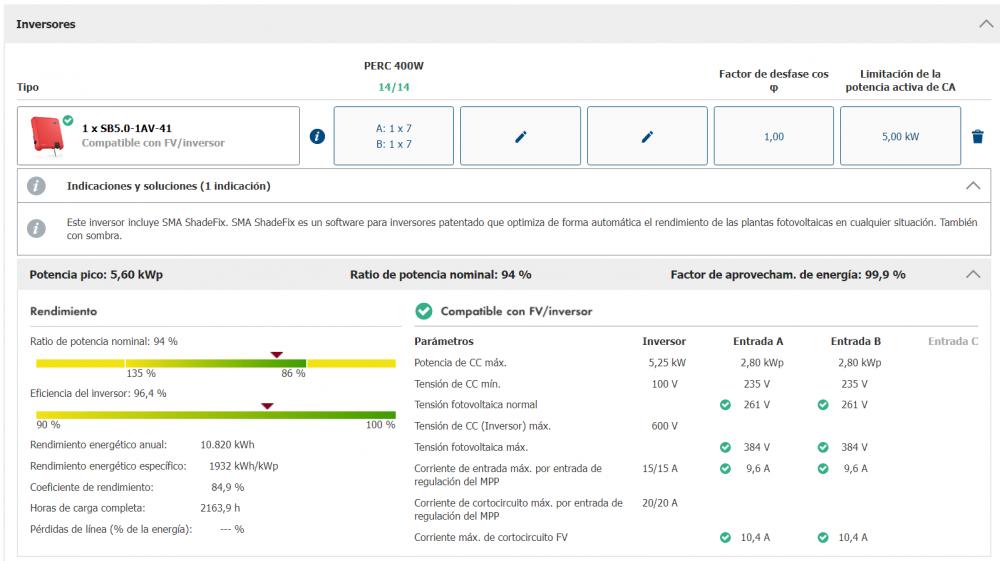

Así que lo único que puedo hacer es añadir uno mas a cada entrada:
Archivo adjunto 27470

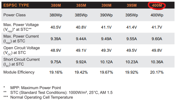

En serie 657V? No me cuadra....¿Qué voltaje de circuito abierto tienen tus paneles?

Supongo te refieres a esto:
Archivo adjunto 27471
Pavlin
Sí, exacto. 12x49,8V=597,6V que está por debajo de los 600V, pero que igualmente no se van a dar nunca en la práctica. No sé de dónde saca los 657V la aplicación de SMA ¿?
