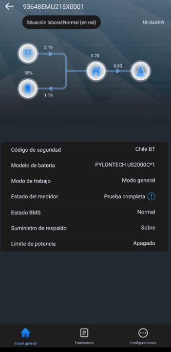

Hola a todos, Soy Nicolas instalador Fv de Chile. Escribo ya que buscando en google encontré un hilo donde se conversó de los problemas de funcionamiento del inversor que se podrían deber a que no tienen firmware actualizado
En mi caso tengo un inversor GW3648-EM, con 7 paneles 450W Candian Solar, 1 batería US2000C (Versión BMS 0) conectado a la red. El sistema funciona bien en modo General. Realiza todo normalmente.
Archivo adjunto 27374Archivo adjunto 27375
Pero quiero dejarlo en modo respaldo. El tema es que al realizar el cambio en configuración básica de PV Master me dice que cambio es "realizado con éxito" y luego me solicita reiniciar equipo. Todo eso se realiza bien pero al reiniciarse el sistema el modo no cambia.
Solicité actualización de firmware tengo la versión 1111F pero el problema sigue sucediendo (en una ocasión cambio a Modo respaldo pero solo duro unos minutos y volvió a aparecer "modo general" en la pantalla principal de PV Master del inversor.

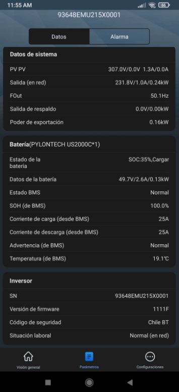

Por otro lado luego de la actualización del firmware me comenzó a aparecer mas el error de "batería sobre temperatura" Código error 37. Por lo que lei en otro publicación ese error goodwe lo considera como un error no preocupante.

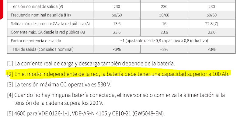

Alguien mas le sucede el problema de que el inversor no le permite cambiar de modo? Será porque tengo solo 1 batería de 2,4kWh (50Ah)?ya que en ficha técnica dice que inversor para funcionar en modo off-grid debe tener a lo menos 100Ah de baterías. Pero tengo la duda ya que es un condicional "debería" no un restrictivo.

Pienso que podría ser que debo actualizar firmware de batería. ya que tiene la versión 0 de BMS.

Una pregunta desde la absoluta ignorancia: ¿Has probado cortar el suministro de red para ver cómo actúa el inversor? Tal vez esté en modo respaldo, aunque el software ("situación laboral") no lo indique...¿?
Re: Problema GW3648-EM - No cambia a modo Respaldo (UPS)
si hice la prueba que mencionas y al cortar la red eléctrica el inversor se desconecta y deja de funcionar, no entrega energía en el circuito de cargas críticas desde las baterías y tampoco aporta energía de los paneles, es decir, sigue funcionando en modo general. :(
