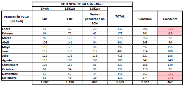

Os escribo porque vivo en un piso de unos 90m2 con la cubierta a 4 aguas, pero utilizaré las orientaciones S, E y O.
La pega del Oeste es que tengo un monte cerca, y aproximadamente, pierdo 2 horas de sol cada día.
Mi consumo de electricidad anual roza los 3.000Kw y tengo la calefacción con gas propano y radiadores de alta temperatura.
Estoy pensando en avanzar hacia la electrificación e instalar paneles solares para cubrir la demanda energética y reducir el consumo de gas.
Os pongo el cálculo de producción de FV realizado con PVGIS para una instalación de 4Kw.
Archivo adjunto 27317
He penalizado la producción a Oeste ya que me da la sensación de que PVGIS no lo capta bien. También estaba pensando en poner una bateria para acumular los excedentes e instalar un termo eléctrico para precalentar el agua para calefacción y que ese agua pasara por la caldera pero que consumiera menos gas. Y para verano, quizá instalar otro termo para ACS y que también pasara por la caldera de GAS. Mi consumo de gas son 12.407 Kwh por año.
Pensáis que merece la pena?
Gracias por vuestra ayuda.

Si merece la pena dependerá de tu motivación para la inversión...ecología, ahorro económico o independencia energética...
A simple vista descartaría la batería y los inventos de los termos, ya que no vas a generar excedentes prácticamente.

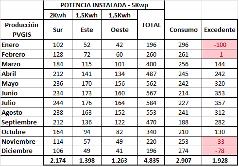

Motivado estoy.
De hecho, mi idea es comprar un coche eléctrico y avanzar hacia la electrificación reduciendo el consumo de gas.
Y con estos datos? (igual puedo incluir 1Kw más a Sur)
Archivo adjunto 27326

¿Qué dudas concretas tienes?
