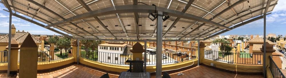

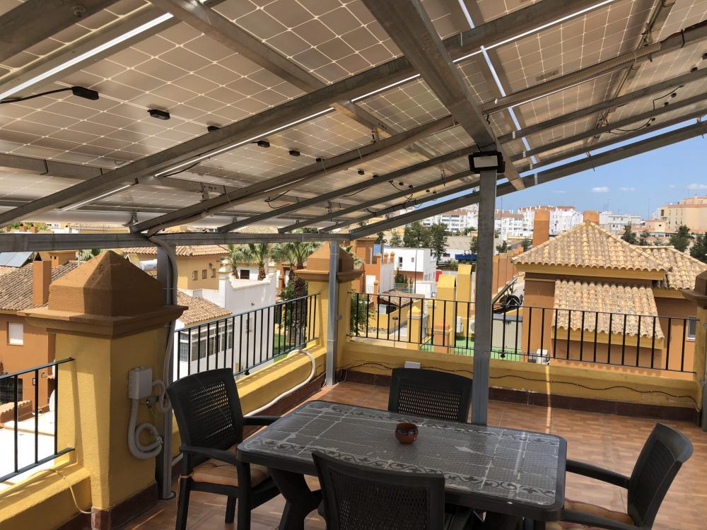

Hola. te envio unas fotos de mi instalacion reciente (15 meses). Estructura realizada con perfiles de hierro galvanizado e inclinacion adecuada. Resido en Cadiz. Tengo instaladas 14 placas de 500Wh e inversor Sun2000 Huawei KTL6L2.Archivo adjunto 27146
Archivo adjunto 27147

..y te da sombríta
