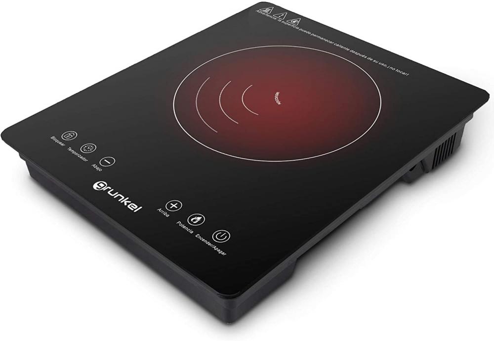

Buenas noches,
Hay alguna placa de inducción que sea especial para fotovoltaica, es decir, que consuma poco...
Buenas noches,
hola, no creo, tienes las pequeñas de un solo fuego que rondan los 2000w3000w en 6niveles de potencia, el consejo es arrancar la placa en el minimo e ir subiendo, nunca arrancarla de golpe en niveles 5-6 en adelante
para que lo entiendas el nivel 1 son 400w, el 2 600w, el 5 se va a 1000wa si suvesivamente, lo inportante es el pico de arranque para el inversor no sufra.y tambien depende del inversor que tengas
el mio es de 3000w y va bien sin problemas hasta el nivel 5 -7, y se cocina muy bien , no he subido mas porque no me ha hecho falta
saludosArchivo adjunto 26840
