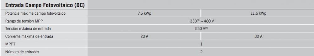

¿Has preguntado a Ingeteam?
En su ficha técnica dejan bien claro que referente a la tensión máxima: "No superar en ningún caso. Considerar el aumento de tensión de los paneles ‘Voc’ a bajas temperaturas."
Yo pensaba que este inversor sólo tenía 1 MPPT, por lo que de tener 2 strings con orientaciones distintas no sé como funcionaría....¿?

Tiene 2 MPPT, porque yo tengo uno con 10 placas, y otro ya preparado con cableado para futura ampliación.

El inversor tiene 2 MPPT de 550V/12A cada uno. Me ha llegado que es posible poner un solo string, creo que sería de 24A y 550V, pero no lo he visto en ningún documento de Ingeteam.
