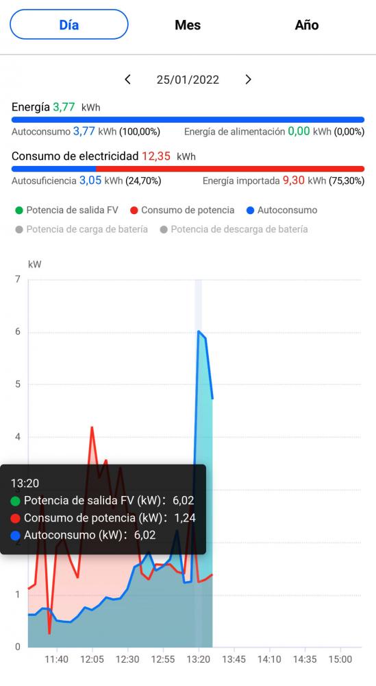

Hola a todos:
Acabo de registrar el récord de pico de producción de mi instalación desde que me la montaron en el mes de septiembre.
Ha estado nublado toda la mañana, con temperatura fría, ha helado esta noche.
Acaba de salir el sol por un hueco en la nubes y este es el resultado. Mi instalación tiene una potencia de teórica de 5,4 kWp.
De los casi 6,2 kW ya ha caído a menos de 1 al volverse a nublar.
Archivo adjunto 26469

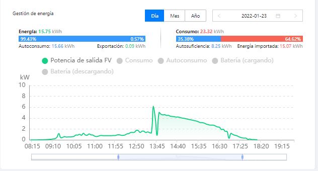

Después del pico la tarde ha quedado soleada pero ya la producción ha descendido, aparte de que ya ha pasado el mediodia y el sol ha descendido, las placas se han calentado y ha descendido su rendimiento.
Archivo adjunto 26472

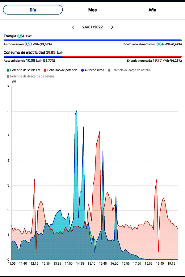

Ayer también estuvo muy nublado y el sol solo se asomo breves instantes, pero cuando lo hizo cerca del mediodía, de nuevo superó la producción pico de la instalación (5,4kWp).
Hoy todavía no se ha visto...
Archivo adjunto 26489

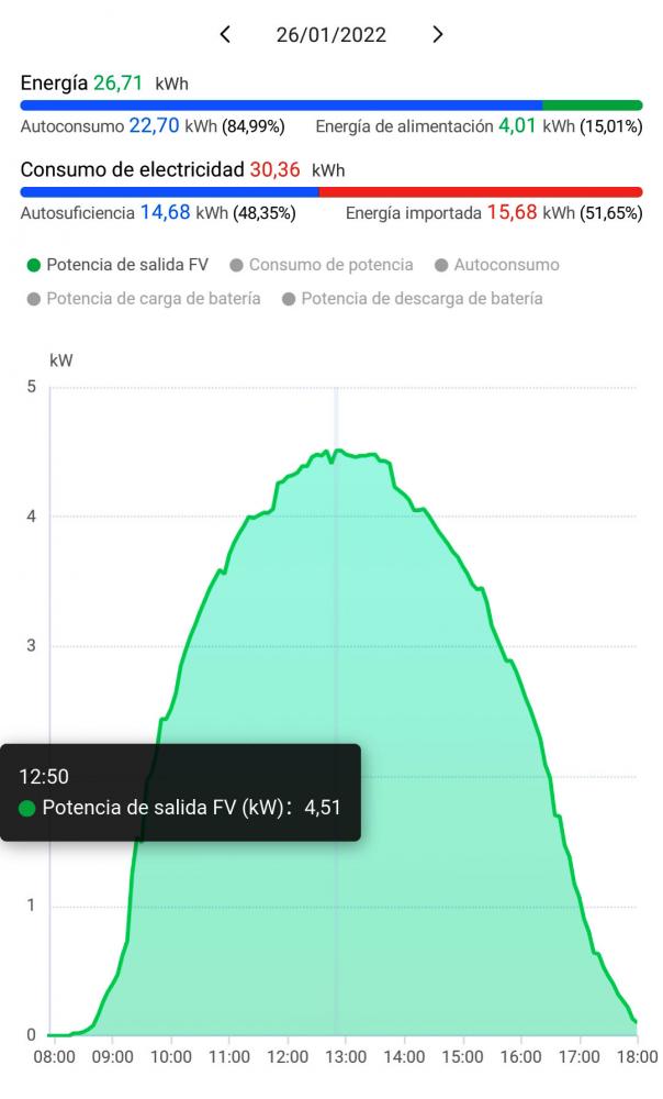

Pues hoy no ha habido nubes y no han aparecido picos.
Las placas se han ido calentando progresivamente y cuando el sol se ha elevado, el rendimiento de las placas ha disminuido y no han sido capaces de llegar a los rendimientos que había estos días pasados cuando el sol aparecía entre las nubes y pillaba fríos a los paneles. La producción máxima no ha pasado de 4,51 kW (los picos pasaban de los 6 kW), pero la producción total ha sido buena pues ha sobrepasado los 26,7 kWh y se ha convertido en el máximo obtenido en lo que vamos de año. Lógicamente la cantidad diaria, en día despejado, seguirá aumentando, dado que el sol está visible unos 2 minutos mas cada día en estas fechas.
Archivo adjunto 26500
