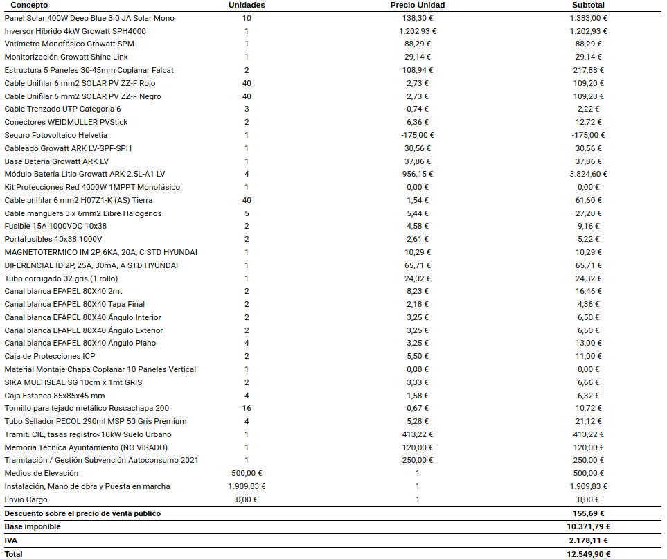

presupuesto, como lo véis?
Tengo el siguiente presupuesto. como lo véis? se trata de vivienda unifamiliar donde todo es electrico, excepto calefacción y agua sanitaria, 3 personas (mas adelante quisiera poner aerotermia, actualmente tengo caldera de gasoleo).
Archivo adjunto 25930
Es instalacion con baterias pero quisiera estar conectado por si acaso... aunque mi idea es con el tiempo desconectarme.

Si quitamos la bateria para poder comparar es una instalacion de 4000w por la que te piden 8700 euros........pues que quiere que te diga....un robo.
Que te quiten por lo menos 2000 euros y seguiran ganando un pastizal.

El precio de los materiales está correcto, más o menos lo que cuesta comprarlo, algunas cosas incluso buen precio.
Sobre el coste de mano de obra, sin ver las características de la misma es imposible opinar. Tal vez sea una instalación compleja, en ese caso es un buen precio, tal vez sea una instalación sencillo y sería muy caro.
Si te parece excesivo, anímate a montarlo con los "pros" y, claro, también los "contras"

Varias cositas,
Dile a Autosolar que se ha pasado cuatro pueblos. Joder, casi 4.000 euros entre instalación y gestión.
Y además haciendolo mal.
Te venden baterías por más de 10kw y te van a denegar la subvención
El ratio debe ser 2kw/kwp instalado.
Te sobra una batería creo.

Yo creo que se pegan unas pasadas cojonudas.
Te meten 2000€ de mano de obra, dos tios un dia de trabajo y 2.000€
