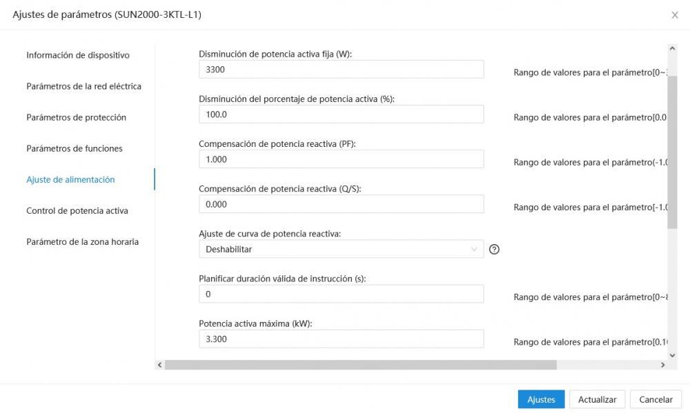

Buenas tardes a todos lo foreros.
Alguien sabe cómo "capar" un inversor Huawei 12 ktl para que lo certifiquen como 10 ktl? El problema es que en esta marca, para módulos potentes (540 Wp) que necesitan soportar una intensidad superior a los 12-13 A no se encuentran de 10.
saludos,
Ramón Hermida
Re: Reducción de potencia de inversores
Archivo adjunto 25755
En los L1 monofasicos puedes reducir la potencia maxima, pero no se si con eso sera suficiente para que te lo puedan legalizar
Me sonaba haber visto un M2 (admite hasta 22A) de 8 y 10kW y parece que existe
https://solar.huawei.com/en-AU/downl...8-20KTL-M2.pdf
