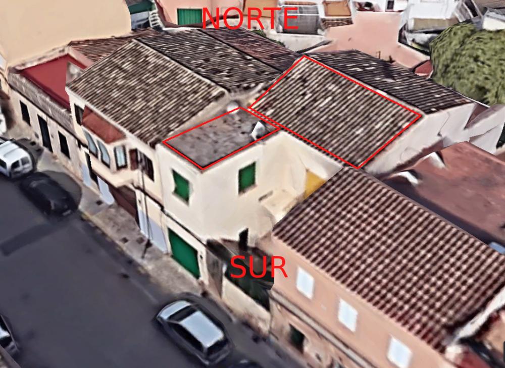

Buenos días,
En mi casa tengo dos posibilidades:
- Poner los paneles de FV sobre el tejado (orientación suroeste).
- Poner los paneles sobre un suelo horizontal (orientación sudeste).
He marcado ambas zonas en rojo. Ambas carecen de problemas de sombra.
Yo creo que en el suelo horizontal podré orientar mejor las placas hacia el sur y además no tendré que agujerear las tejas y, aunque es un poco más caro al tener que añadir estructuras, se me antoja mejor solución. Sin embargo han venido instaladores a decirme que siempre que sea posible, mejor ponerlo en tejado.
¿Cuál creéis que es más conveniente?
Archivo adjunto 25422

Si puedes en el suelo practicable, las placas repartidas en las dos orientaciones, SE y SO, si puedes a 45-55º de inclinación, lo del suelo practicable sería lo ideal para poder limpiarlas todas las semanas. Si el tejado que tienes al SO puedes acceder bien desde el suelo practicable para limpiarlas pues al tejado y te ahorras un dinero en soportes, pues puedes poner coplanares y colocas una varilla más larga para conseguir más inclinación y listo.
Re: Tejas o suelo practicable (fotos)
si se orientan al sur lo optimo roza los 30 grados, pero si te vas al este o al oeste la inclinación optima desciende no asciende. Si las orientas al este o al oeste absoluto la mejor inclinación es casi plana.
Por lo tanto con la inclinación de la teja va muy bien si no mira al sur.
Yo creo que si pudieras lo mejor sería colocar un string al SE y otro al SO así tendrías tendrías una mejor curva (más plana) de todas formas puedes hacer una simulación en pvgis. Al sur puro tendrás algo más de producción pero puede que te interese aprovechar más las primeras y últimas horas del día
Opino igual que la mayoría. Te va a salir más barato colocar las placas en las tejas (sin estructura), te va a dar un rendimiento muy bueno y vas a poder limpiarlas desde el suelo horizontal. No te preocupes por agujerear las tejas; yo también tenía este miedo y al fin y al cabo, con los tacos químicos y un buen sellante, no tendrás filtraciones. Hay muchas empresas que dan hasta 5 años de garantía de montaje, así que es lo que menos debe preocuparte.

A vueltas con este tema, me proponen poner 5 paneles Deep Blue 505W (half cell) Mono JAM66S30 para obtener 2.500 kWp, con un inversos Huawei un poco sobredimensionado para ampliar en el futuro (de 4 o 5 kW).
Me pregunto qué pasa si ponemos las 5 placas repartidas en las dos orientaciones pero conectadas en serie. Leo en este mismo foro algunos mensajes en los que se indica que siempre se trabaja con el rendimiento de la placa que da menos y eso lastra al conjunto. Es verdad que algunos de esos mensajes son antiguos y me pregunto si continúa siendo así, puesto que al tener dos orientaciones diferentes, siempre habrá paneles con menor rendimiento que otros.
¿Es corecto?
Cada panel da 38 V y el inversor necesita 100 V para arrancar, así que no puedo poner nada en paralelo.
¿Sería contraproducente tener dos orientaciones en el mismo string?
Si es así, y no me caben en la cubierta plana (sur) los 5, ¿sería mejor tenerlos todos en el tejado (suroeste)? ¿O es mejor tener 4 mirando al sur y tan sólo uno al suroeste?
