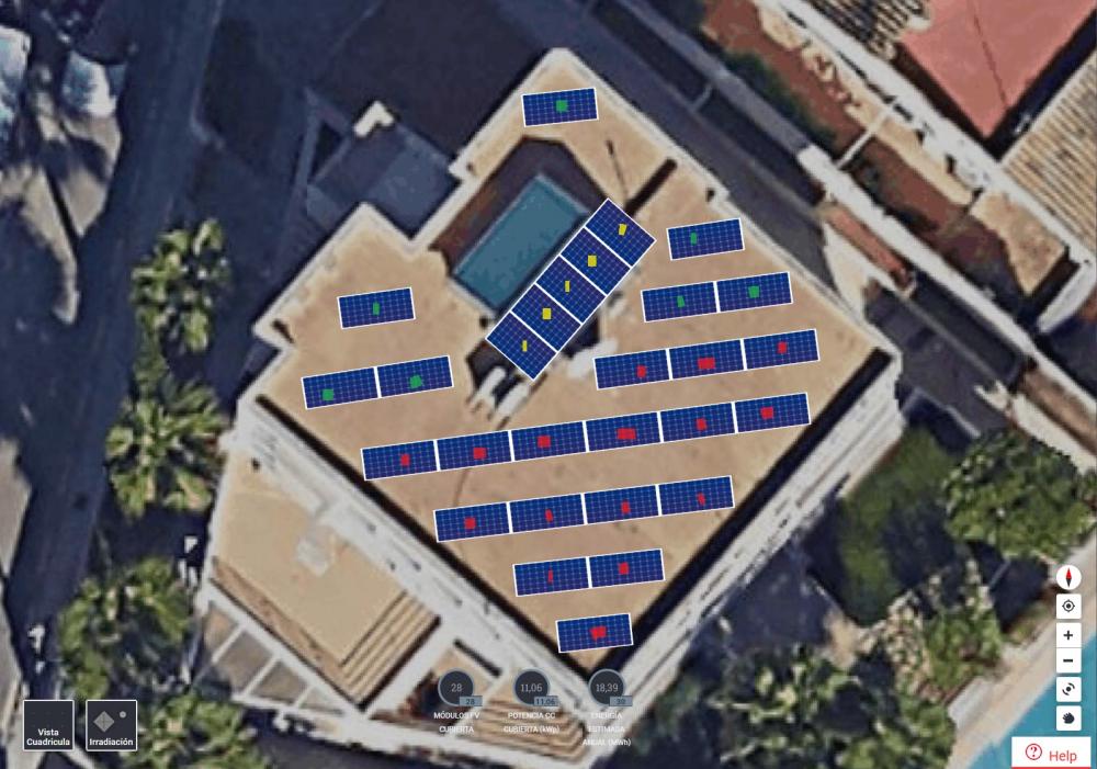

Dipongo de una instalacion fotovoltaica de 9KW aproximadamente, con un fronius Primo de 10KW y llevo tiempo dandole vueltas a ampliar el numero de placas. Despues de darle muchas vueltas es posible que la opcion de microinversores sea la más adecuada por el tema de las orientaciones
Mi pregunta es la siguiente, debo modificar algun parametro en el Fronius para decirle que agrego microinversores? no se si entre ellos son compatibles a nivel de monitorizacion o deben ir cada uno por su cuenta
Archivo adjunto 25338
String 1 (ROJO) 16 paneles (395W)
String 2 (VERDE) 7 paneles (395W)
String Microinversores (AMARILLO) 5 paneles de la maxima potencia que pueda encontrar.

Son sistemas totalmente independientes, para lo bueno (no tienes que tocar configuración de lo que tienes) y para lo malo (distinta monitorización porque son marcas distintas)
