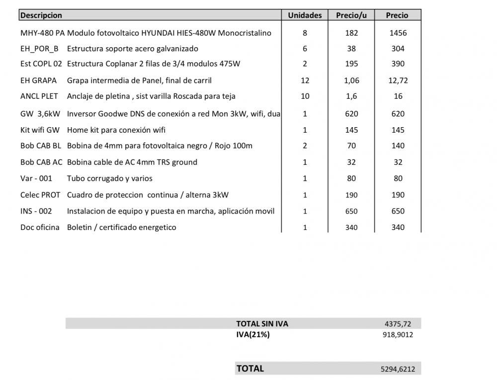

Presupuestos para un Kit con conexión a red

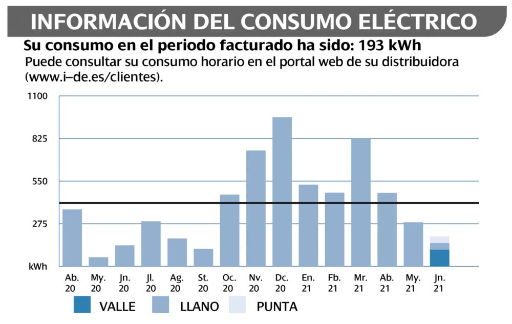

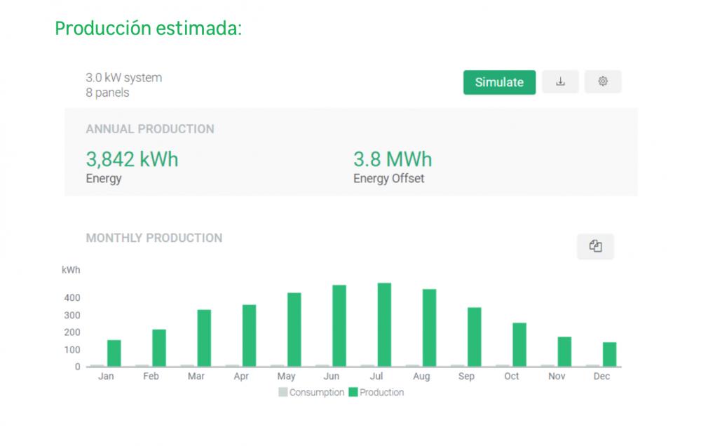

recientemente he solicitado presupuesto para la instalación de un kit con conexión a red
mi consumo anual medio es de unos 5540KWh, pero tengo mucho mas consumo en invierno que en verano
Archivo adjunto 25186

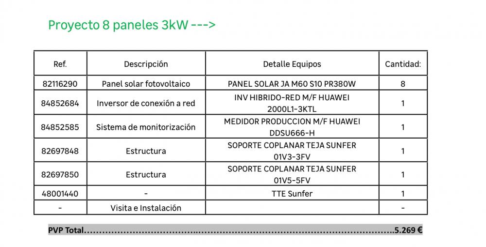

de momento me han ofrecido estas dos opciones
la 1era es de Leroy Merlin
Archivo adjunto 25187
con la siguiente producción de energía
Archivo adjunto 25188

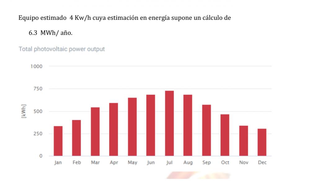

la 2da es de LiberSolar
Archivo adjunto 25189
con esta otra producción (bastante superior)
Archivo adjunto 25190
a priori (casi son los mismos precios) resulta mas eficiente la 2da opción, lo único que veo es que el inversor de la 1era opción es híbrido y el de la segunda creo que es solo para conexión a red
si en futuro quisiera desconectarme del todo (añadiendo baterias, etc) imagino que necesitaría un inversor híbrido
soy muy nuevo en esto (como imagino que ya habréis notado) así que agradecería cualquier consejo mucho
...prometo pata de jamón iberico para quien me aconseje bien :)

Pero una cosa que tienes que hacer es mirar tu consumo diurno, de nada sirve que en un mes que consumes 400 produzcas 500 si tu consumo diurno es 200 porque solo vas a usar 200, los otros 300 te los compensan pero a un precio que no te merece la pena para el coste que tiene el sobredimensionado del sistema.

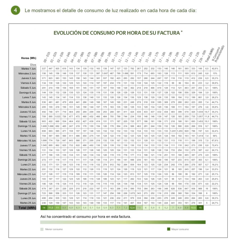

La única forma de saber la rentabilidad de una instalación FV de autoconsumo es conociendo la curva de carga horaria de tu vivienda. Una vez que sabes eso el resto es bastante fácil, solo hay que simular la planta (le pides a la empresa instaladora que te de la curva de generación horaria) y casar las dos curvas para obtener los excedentes, nuevo consumo, amortización, etc...
No te fíes mucho de lo que te digan que te vayas a ahorrar...
Salu2,
Re: Presupuestos para un Kit con conexión a red
Y que es eso de "la curva de carga horaria" de una vivienda????
La curva de carga es el consumo horario en kWh. A veces la comercializadora te da la opción de descargarla.

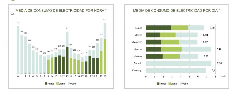

Algo parecido a esto?
Archivo adjunto 25212
También tengo esto
Archivo adjunto 25213
Esa es la información que te da tu comercializadora (parece que Curenergía)
Para descargarte los datos de consumo horario en formato .csv tienes que entrar / darte de alta en la web de tu distribuidora (si tienes Curenergía de comercializadora, puedes ver los datos de la distribuidora de tu zona en la factura Datos de Contrato -> Referencia del contrato de acceso.
En Domotica Solar (youtube) tienen una herramienta para, a partir de tus datos de consumo horario, y la predicción de producción de PVGIS de la instalación solar, calcularte la amortización para darte una idea de la potencia fotovoltaica a la que vas a sacar mayor rendimiento
Veo en la primera foto que pusiste que tu distribuidora es I-DE (www.i-de.es/clientes)
