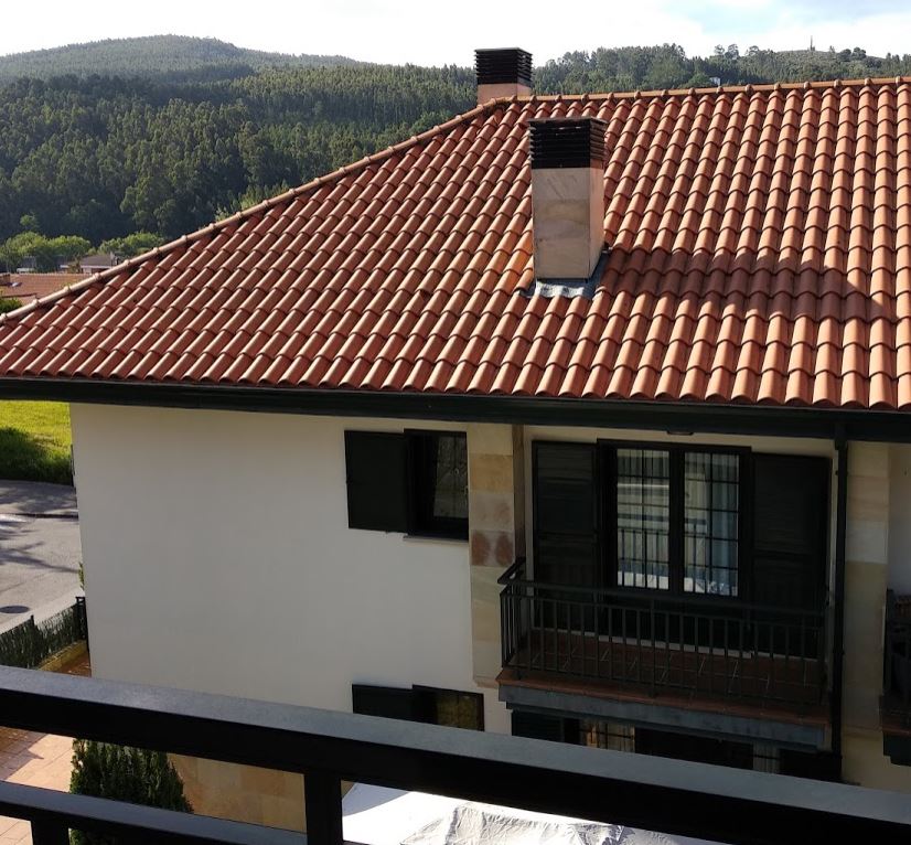

Hola a todos,
llevo tiempo leyendo y aprendiendo mucho, gracias por ello.
Por fin estoy en el camino de mi instalación, pero con miles de dudas. La primera, y creo que gorda, es
la ubicación de los paneles. Es un chalet adosado, con tejado a 2 aguas, el lado principal -chimenea-
es sur-este y el lado pequeño triangular sur-oeste. (a orillas del Cantábrico)
Consumo de 9-10 Kwh/día, el ACS y calefacción de gas.
Tengo idea de montar unos 8 o 10 paneles y poder compensar los excendentes, y en el futuro poder
cargar el coche (hibrido enchufable de momento).

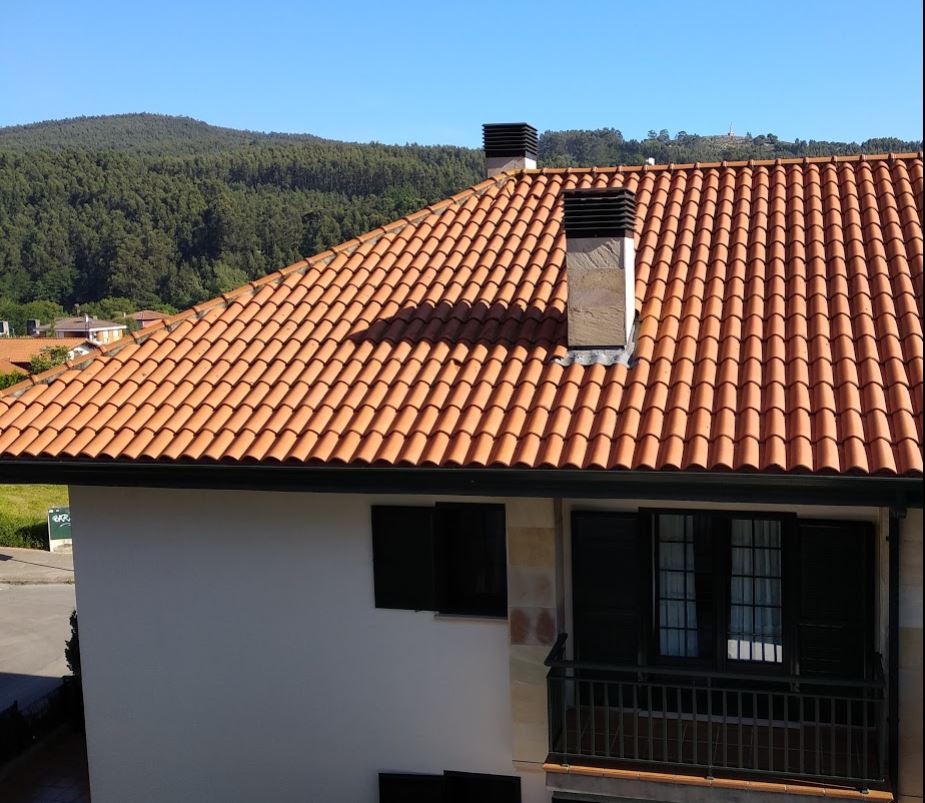

Pero la hodida chimenea me fastidia todo. Os paso unas fotos sobre las 10 de la mañana
(sombra a la izquierda) y sobre las 6 de la tarde (sombra a derecha de chimenea)
¿Hay algún sistema de 2 o 3 arrays para que la sombra de la chimenea no me fastidie
TODA la generación? Pensé en microinversores, pero por lo leído no podría verter excedentes?
¿Usando paneles de esos modernos que se afectan menos serviría?
¿O usando los famosos optimizadores?
Archivo adjunto 24919Archivo adjunto 24920Archivo adjunto 24921
Gracias por adelantado por vuestros consejos.

instalar 8 o 10 paneles para un consumo de solo 10 kw dia, vas a malvender muchísima energía. EL coche eléctrico lo vas a cargar por el día? que horario?
Para las sombras no me romperia la cabeza, me colocaria sistema con microinversores, o si quieres un inversor de red pues el solaredge y sin problema de sombras.

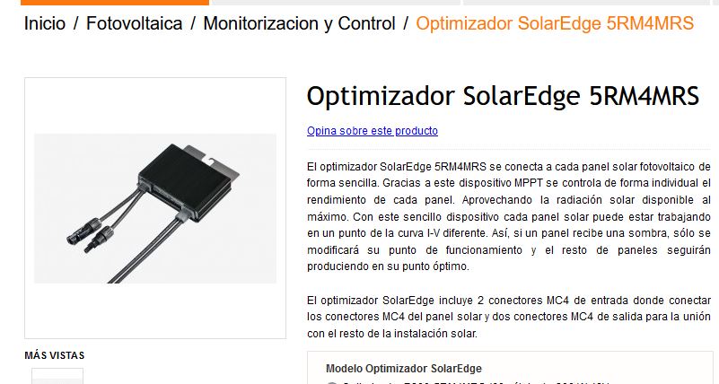

Entonces, tendría que añadir a cada panel un optimizador de este tipo? -ver foto-
Bueno, no parece cara solución, si me soluciona lo de las sombras de la chimenea y
me permite tener paneles en 2 orientaciones del tejado, para aprovechar varias
horas más de sol por la tarde, por unos 60-70 € por panel que veo que cuestan
Archivo adjunto 24938
Re: Vueltas al tejado y las sombras
Yo no escogería ese sistema, yo me iría a por microinversores o a por el sistema solaredge. 70€ tampoco es del todo económico, cuando lo amortizas?. Mírate primero las opciones que te comentar y después mira la opción que tu propones. Aqui en el foro hay gente que trabaja con enphase, que parecen ser los mejor de lo mejor, y ya llevan muchos años en el mercado.

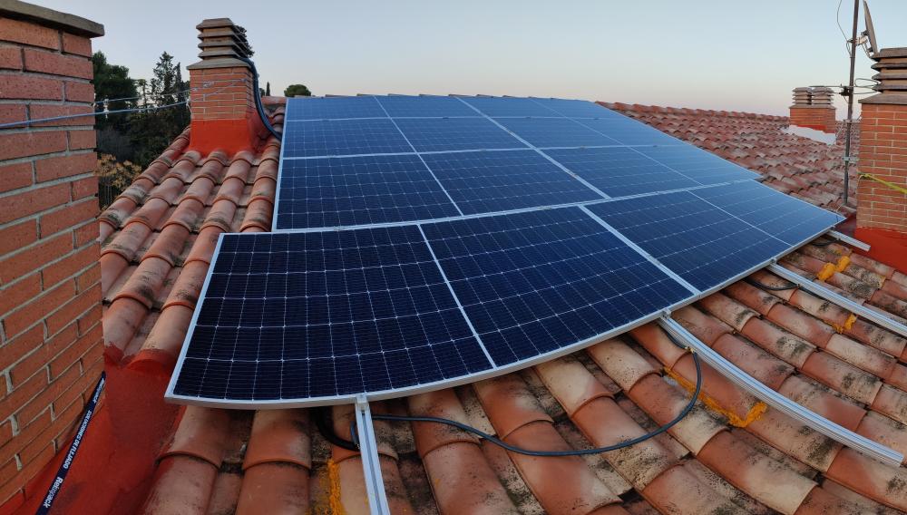

Hola!
Después de unos meses y de muchas sombras me estoy planteando si la colocación de los 4 paneles inferiores es la correcta por las sombras que me hacen las chimeneas. Las chimeneas están justo a sur (desde donde se hace la foto), por lo que en la primer mitad del día hace sombra la chimenea del sureste y luego la del suroeste
Archivo adjunto 26383
Mis placas son estas: http://www.ulicasolar.com/modules201...(182cells).pdf
Entiendo que si colocara los paneles en vertical me afectaría menos la pérdida de potencia a las horas centrales del día no?
