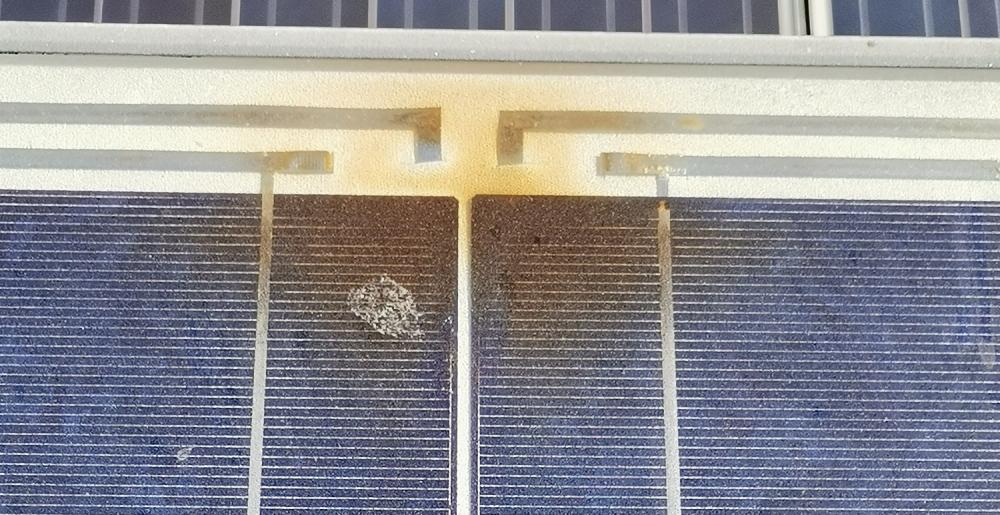

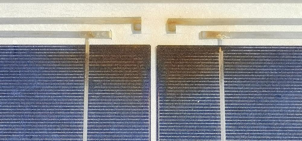

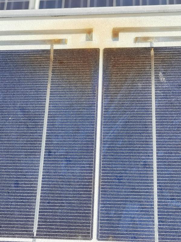

¿Oxidación en módulos Artesa?
Buenas tardes compañeros
Realizando el mantenimiento en una instalación sobre cubierta, del 2008, al inspeccionar los módulos (Artesa A-222P) encontré dos mesas de 6 paneles que presentaban unas manchas sobre las barras colectoras que a primera vista parecen de oxidación.
Sin embargo, en mi experiencia, cuando he visto corrosión de estas barras, típicamente suelen ser manchas verdes de óxido de cobre.
Además, me resulta curioso que los 12 paneles presenten estas manchas en la entrada a la caja de conexiones, lo cual me explico como la pérdida de estanqueidad de la misma.
A continuación dejo algunas fotos para que podáis opinar.
