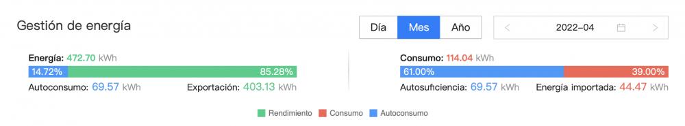

Bueno, ya está.
Mes de abril, con instalación desde el día 11
10 paneles, instalación de 5 Kwh
Archivo adjunto 27294
Como veis la mayoría es para la red (ya llegará la compensación de excedentes), pero lo que quería era que mientras estuviera en casa y hubiera sol, no tirara de la red y creo que eso lo he conseguido.
