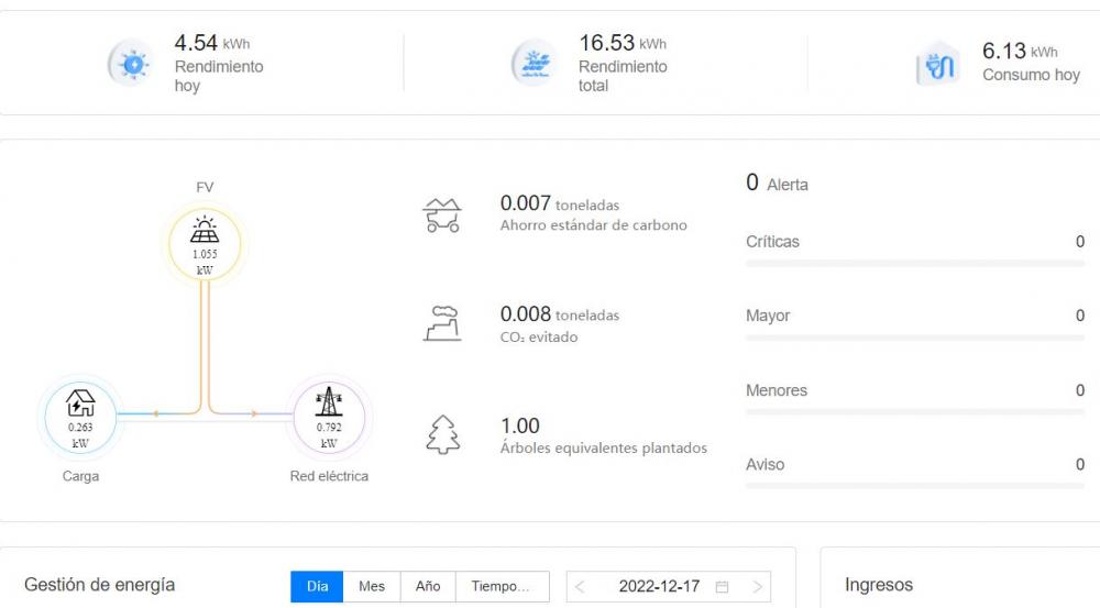

Buenas tardes,
Antier ya me instalaron todo. Solo llevo 2 dias con la instalación en marcha y voy poco a poco intentando entender el funcionamiento de la aplicacion Fusion Solar. Tengo instaladas 9 placas de 510 y un inversor Huawei 4KTL. Para modo de ejemplo, esto es lo que me esta dando ahora el sistema. Hoy el dia esta algo nublado y el sol sale a ratos.
Los que ya llevan mas tiempo con la instalacion, ¿ Como lo veis ?.
Archivo adjunto 28964

Buenas gonzjm
Creo que mis datos de hoy te pueden servir, yo tengo una instalación similar a la tuya, pero con 10 paneles de 500 w e inversor Huawey de 5k
Te pongo mi generación y aprovechamiento del sistema.
https://i.postimg.cc/44SSyJJ9/Captur...s-18-32-01.png
Es bastante similar al tuyo en cuanto generación (Madrid Suroeste)
Los dias nublados solo queda esperar a que venga otro día

Hola gonzjm
Si, funciona perfectamente y la generación sin recordar tú orientación ni tú ubicación es adecuada para los peores días del año en cuanto a horas solares y este en particular por nubes.
No le des vueltas a todos los que instaláis en estas fechas os huele a chamusquina, pero ya verás como a partir de febrero marzo la generación sube muchísimo.
Cuando tengas un día soleado sin nubes de este mes de diciembre si puedes pon la gráfica de generación.
Hola cromwell,
Gracias por responder.
Me tranquiliza todo lo que has comentado.
Como ya dije, solo tiene 2 dias la instalacion en marcha, y queria saber si van bien los parametros del Fusion solar, o sea,
que estaban dentro de lo normal.

Hola planit,
Gracias por comentar.
La orientacion de los paneles es Sur (5 paneles ) y sureste (4 paneles).
Vale, en cuanto tenga un dia soleado, de esos que no hay ninguna nube en el cielo, pondre otra
vez la grafica.
Si tienes curiosidad creo que unos cuantos post atrás deje alguna gráfica de lo que era un día soleado... te alegra el corazón... pero francamente después de un tiempo sólo te fijas en la factura mensual y entonces se alegra tu bolsillo....
