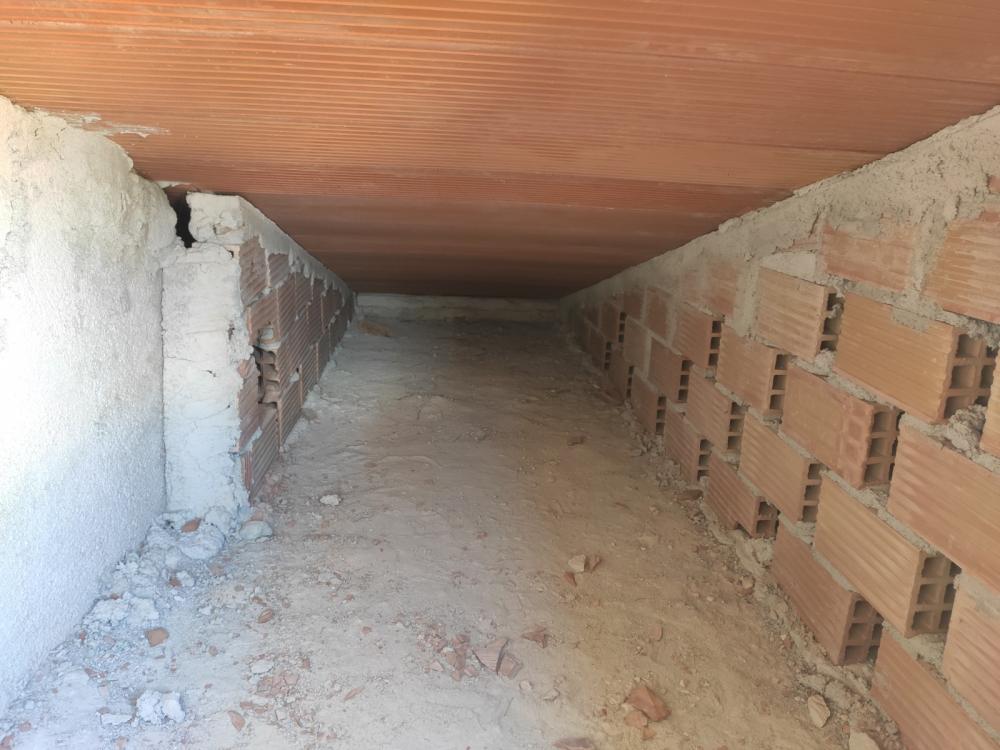

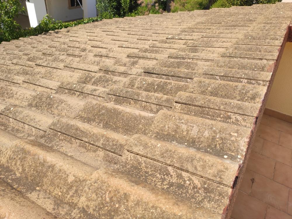

Consejo estructura coplanar
agradecería consejo sobre que tipo de fijación emplearíais en un tejado que esta construido con tabique conejero y no con vigas como veréis en las fotos, la teja tampoco es la típica árabe. No se si en esta teja es apto usar el enganche de salva tejas. He visto que ahora hay gente que agujerea la teja directamente y pone un tornillo de 25cm con taco químico, el problema es si no aciertas con el tabique conejero y solo enganchas en la bovedilla. Agradecería si me pudierais aconsejar que tipo de enganche es mejor para este tejado.
Muchas gracias

pudes colocar unas varillas larga en los tabiques.Tambien puedes colacar unas varillas y colocar un perfil por la parte inferior que una las varillas
Re: Consejo estructura coplanar
asi son la practica totalidad de las instalaciones coplanares.
Se perfora la teja por la parte alta, se introduce la canula y varilla roscada o el tornillo que trae la estructura con taco quimico.
Tambien se puede poner con taco de nylon si es de los que se enroscan formando la flor y comprobando que queda fuerte.
Las placas con estructuras coplanares hay que vigilar el viento lateral, el que es frontal tiene mas probabilidad de hundir la placa que de levantarla.
No te preocupes, pilla la estructura con tornillo y ponla sin miedo cerciorandote de que queda estable.
un saludo.
Pd.- si te coincide los tabiques y lo mides bien, pues entonces mejor que mejor.

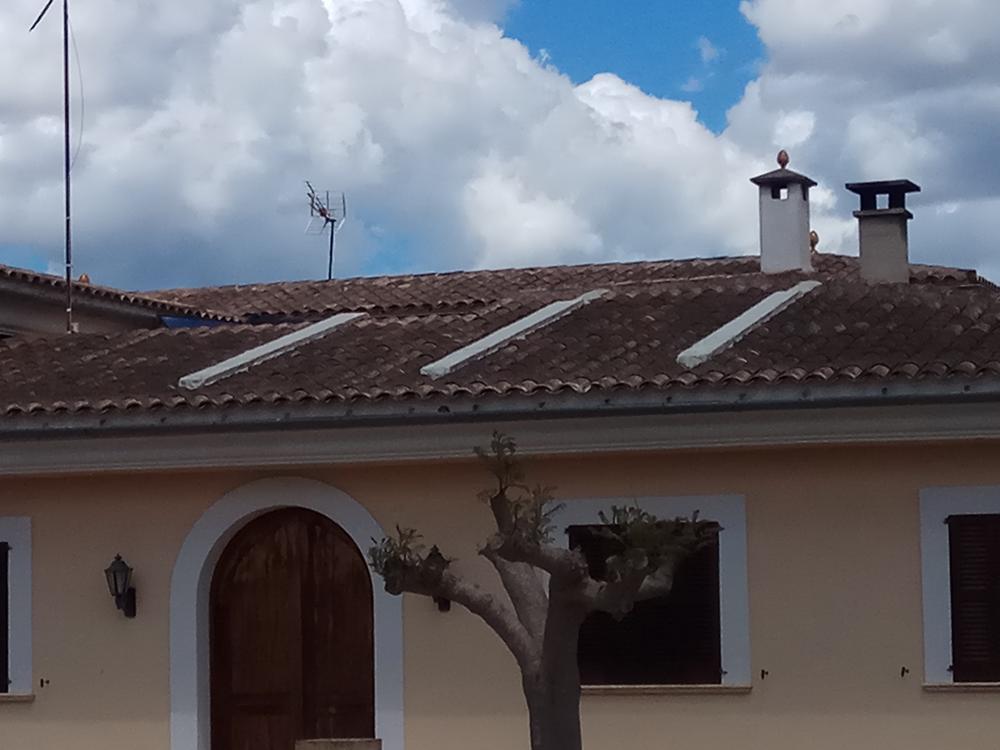

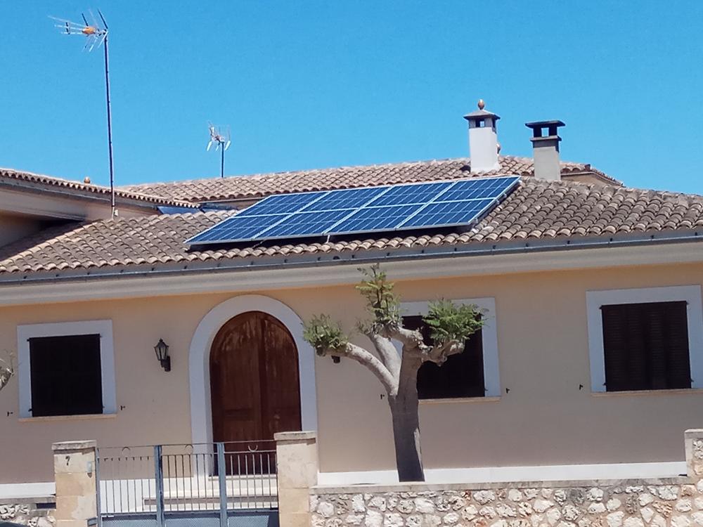

Archivo adjunto 24802
Los instaladores me pidieron que les hiciera unas maestras de hormigón,para después atornillar en ellas
Archivo adjunto 24803
Quedaron perfectas

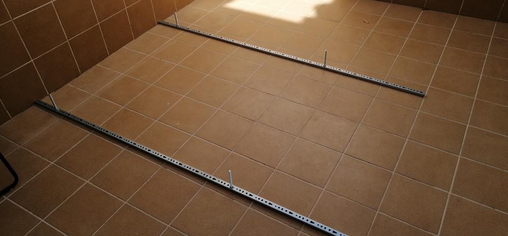

yo lo de las maestras de hormigon las he realizado introduciendo en la parte acanalada unos perfiles perforados con los tornillos ya incorporados a la distancia optima y despues de rellenar con hormigon quedan las varillas roscadas sobresaliendo del hormigon listas para atornillar, por no decir que si un punto quisiera salirse debe levantar todo el carril al estar conectados por el perfil enterrado.Archivo adjunto 24808
