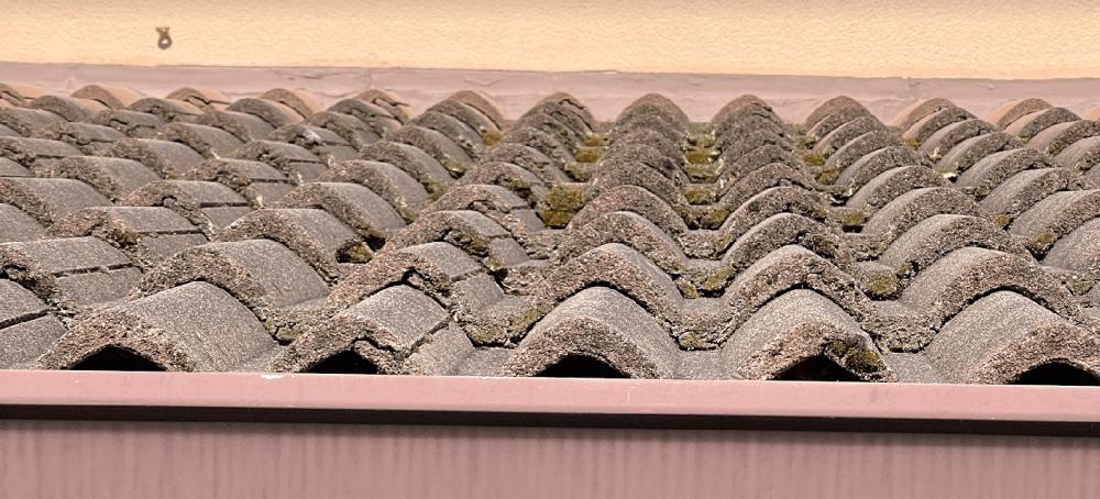

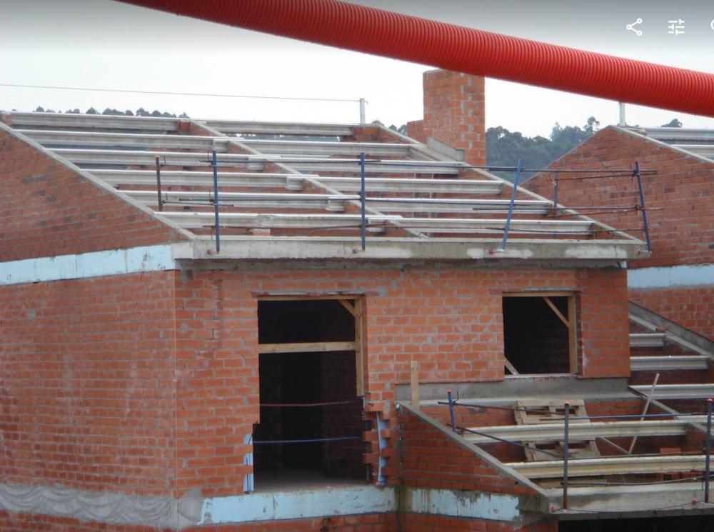

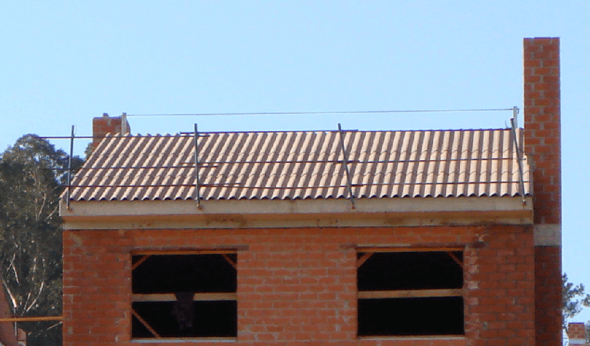

Estoy estudiando la instalación de paneles solares en mi vivienda. Los tejados están construidos de la siguiente forma:
- Vigas de hormigón
- Uralita (de la moderna, sin sus cosas cancerígenas)
- Teja de hormigón
La inclinación es de aproximadamente 20 grados.
Archivo adjunto 24706
Archivo adjunto 24705
Archivo adjunto 24704
Hice un contacto inicial con Autosolar para ver un poco precios de paneles e instalación porque había mirado bastantes veces su web, etc.
Lo primero que me dijeron fue que ellos no instalan sobre uralita, que eso solo puede hacerlo personal especializado.
Pero he estado buscando y he visto en este mismo foro que hay varias formas de hacerlo.
Hay un escollo que me gustaría intentar librar, si es que es posible: tengo acceso debajo de las uralitas pero querría evitarlo, porque en su día forré todo por debajo de madera y tendría que desmontarlo.
¿Qué método me recomendáis utilizar para este tipo de teja?
Si lo mejor fuese agujerear teja y uralita se haría y punto, tampoco pasaría nada, aunque si se puede evitar mejor.
¡Muchas gracias!
