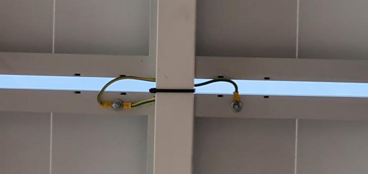

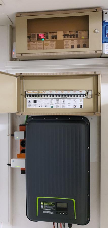

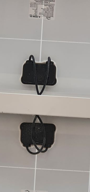

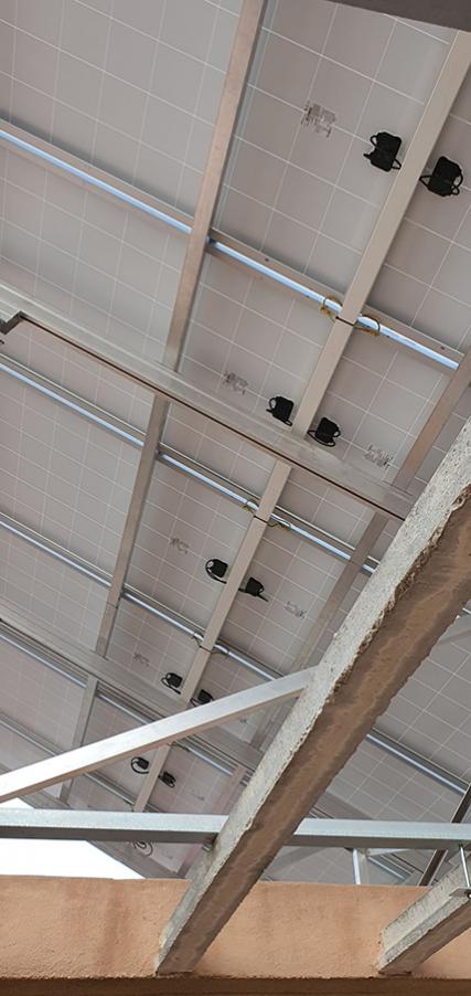

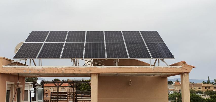

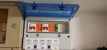

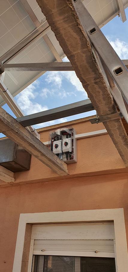

Hola a todos, os presento mi nueva instalación FV de 5kWP, esta semana la he finalizado, no puedo hacer comentarios sobre el rendimiento, pues desde que las he puesto en funcionamiento no ha salido el SOL.... esta lloviendo....
La instalación consta de un Inversor Kostal Piko plus 5.02 y 14 placas de Atersa de 395W situados -20º sureste, repartidas en los dos String.
Espero que os guste.

¿Está instalada en un ático de un edificio o es una vivienda unifamiliar?
Si es en un edificio cuentanos como te fue el papeleo legal para instalarlo, un amigo no pudo instalarlo en su ático encima de su propio techo de su casa porque eso era zona comunitaria
y no le dejaron. Un absurdo total
Re: Nueva instalación en Alicante
Hola Schopen, esta situada en la cubierta de una vivienda unifamiliar, en una marquesina, orientada al sureste.
La estructura es de Sunfer, dos filas de siete placas de 395Wp de Artesa, conectadas en serie en dos String.
El papeleo lo ha realizado un ingeniero amigo y ya esta presentado en industria.
El inversor de la marca Kostal Piko MP plus de 5KWP, super silencioso una verdadera virguería, esta controlado por un Meter Eastron SMD230 MD, que ajusta la producción al la necesidades de consumo.
Paralelo tengo instalado un analizador de redes Wibeee, con una pinza en el consumo de la comercializadora y otra a la generación fotovoltaica, es de lectura instantánea, pue las monitorizaciones del los inversores son mas lentas en ofrecer los resultados.
