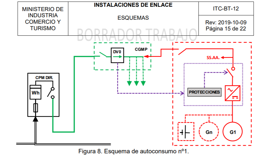

Estoy viendo la posibilidad de instalar placas solares en mi domicilio. El tema es que es una edificación de dos plantas y el ICP está en la planta inferior. Llegados a este punto tengo las siguientes dudas:
- En la primera planta y con acceso directo a la cubierta tengo un cuadro general de toda la casa ¿tendría sentido conectarlo a este cuadro dónde entra la conexión de tensión que viene del cuadro de la planta baja (donde está el ICP)?
- ¿Debería bajar la acometida desde el inversor (ubicado en el desván) hasta el ICP? Estamos hablando de cerca de 25 metros de cable
- ¿sería mejor llevar la acomedida del inversor al contador en la calle? Estamos hablando de cerca de 40 metros de cable
Gracias, de antemano por la ayuda.
Re: Enganche del inversor al cuadro general de la vivienda
Por normativa al CGMP (Cuadro general de mando y protección)
Archivo adjunto 24133

Buenas tardes jmgmayo.
Mi caso fue muy parecido al tuyo (adosado con tres alturas). No queda más remedio que llevar la línea del inversor hasta el cuadro general de la vivienda (entre el ICP y el diferencial). En mi caso alrededor de 30 metros que metí por los falsos techos.
