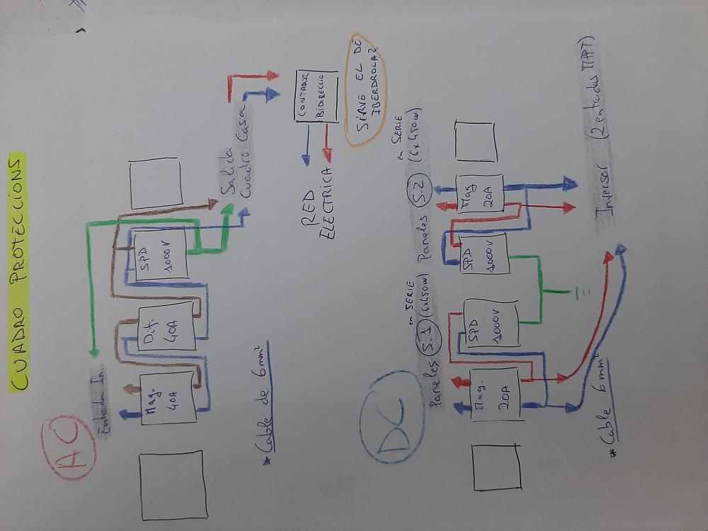

He estado "estudiando" para realizar una instalación FV y desearía opinión y ayuda al respecto.
Se compone de 12 paneles https://autosolar.es/panel-solar-24-...ristalino-perc
Mi primera duda es qué inversor elegir si entre https://autosolar.es/inversores-de-r...t-boost-4600va
o bien elegir este otro https://autosolar.es/inversores-de-r...primo-50-1-5kw.
Yo casi más bien me decanto por el primero, ya que si no me equivoco sería suficiente para las placas que voy a instalar, además que es algo más economico, pero si estoy equivocado, porfavor diganlo, se agradece la ayuda.
Archivo adjunto 24066
Es aquí donde surgen la mayoría de mis dudas en la instalación. Hice este esquema para no tener que estar escribiendo tanto, aunque bien me costó eleborarlo con mis conceptos básicos de electricidad.
Contacté con un electricista que hará la memoria para dar de alta la instalación y quede homologada, además de hacer las conexiones finales a la corriente proviniente de la calle, ya que le tengo miedo a salir por los aires, así que para ello están los profesionales.
Muy agradecidamente leeré los mensajes que aquí dejen.
Grácias de antemano a todos.

Compañero Oboista, los dos inversores te daran buen resultado .
Yo a precio similar ,el qué mas garantía tenga

Grácias por tu ayuda GOLFO.
Respecto al cuadro de protecciones, es correcto?? Necesito de un Smart Meter para verter mis excedentes a la red o sólo es para "control y supervión" personal?? Porque el contador "inteligente" hace ya la función de contabilizar la energía de entra y salida de mi casa, o no es así??
