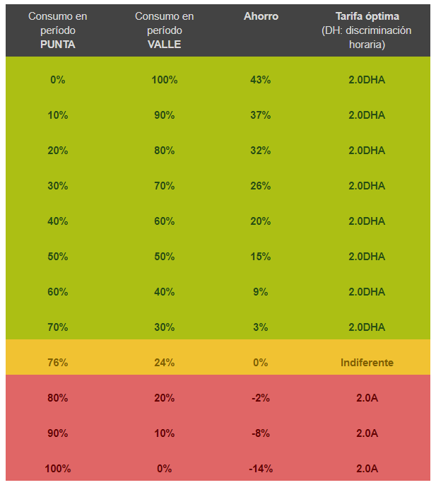

Casi siempre, te interesa discriminación horaria, aun consumiendo un 70% en punta:
Archivo adjunto 23564
Y por supuesto PVPC (tarifa regulada del gobierno) que la factura llega mensual...

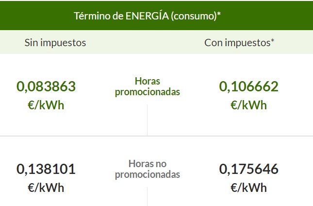

No estoy totalmente de acuerdo. En mi caso me sale más económica la tarifa de Iberdrola Plan Solar ya que me ofrecen un precio que, efectivamente, "siempre" es más caro que el precio real de la energía PVPC, pero que es una media anual en la que dicho precio está por encima del PVPC en verano y por debajo en invierno. El caso es que con mi instalación solar con compensación de excedentes sí gasto algo en invierno, pero nada en verano por lo que me sale más económica.

No se si no me he explicado bien. Yo he comentado que en mi caso (quitando los precios fuera de la temporada de invierno) me sale más económica la tarifa de Iberdrola Solar.

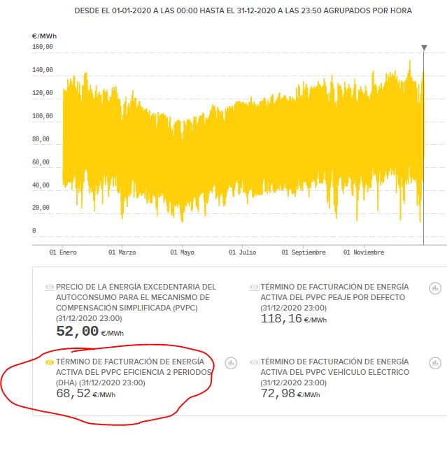

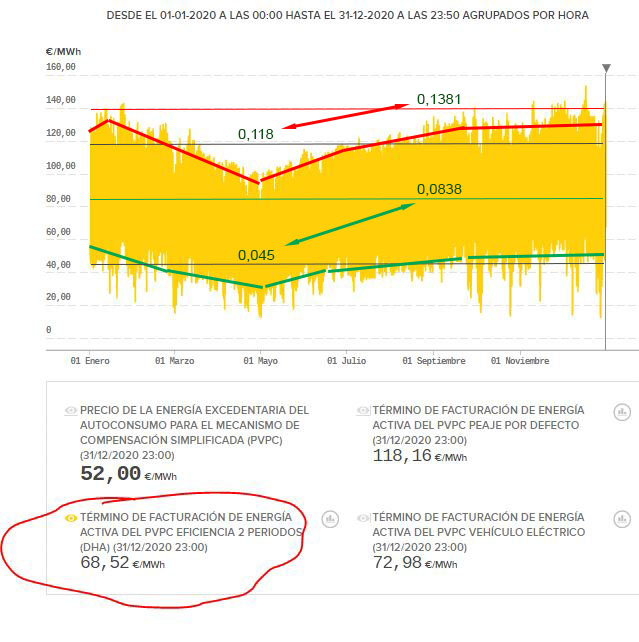

Como puedes ver, este año 2020, te ha salido más cara tanto en verano como en invierno. Y me da la impresión que en 2021 también.
En esa gráfica se representan todos los precios hora a hora del año 2020. La parte alta la tarifa punta, y la baja la tarifa valle.
Archivo adjunto 23938

He dibujado en el mismo gráfico sacado de la Web oficial de Red Eléctrica de España, en verde, el precio de todo el año en periodo valle, que aproximadamente ronda los 0,045 € el kWh. Casi la mitad de lo que estás pagando, que según comentas es 0,0838 €/kWh.
Es más. si nos olvidamos de la media, fíjate que siempre ha estado por debajo de lo que has pagado. Tanto en verano como en invierno.
Algo parecido pasa en el periodo de horas punta que he dibujado en rojo.
Archivo adjunto 23977

Mil perdones Treven.
Estaba tan obcecado con mis cuentas según las franjas horarias que hasta este último post tuyo con la media del periodo valle no he conseguido verlo. Tienes toda la razón.
Ahora a ver con cual comercializadora de referencia me la juego para conseguir cambiarme sin volver a pasarlas canutas con las gestiones, aunque probablemente lo haga con la propia Iberdrola (Iberdrola Comercialización de Último Recurso S.A.U.) a ver si entre ellos se gestionan sin incidentes.
¡Muchas gracias por abrirme los ojos!
