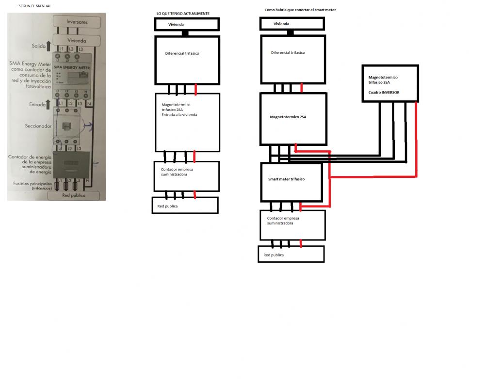

Esta mañana han estado los electricistas en casa, básicamente necesitaba que me pasaran cable de datos y trifásica (tengo trifásica en casa) desde donde ira el inversor al cuadro general. También han dejado hueco para poner el smart meter abajo en el cuadro general.
El tema es que me gustaría saber como va la instalación de lo que falta.
He hecho un pequeño diagrama, me gustaría que me confirmara alguien si esta bien o si esta mal y porque esta mal. En el cuadro del inversor solo pongo su magnetotérmico, desde ahí va al cuadro de abajo
Archivo adjunto 23496
Muchas gracias.

A simple vista entre el Smart Meter y el contador debe estar el ICP

Gracias por la respuesta. Entonces el magnetotermico va antes no?,, y el smart metter iria entre el diferencial y el magnetotermico

Exacto, a partir del seccionador ya lo puedes poner, y luego los o el Diferencial y los interruptores de cada circuito
Y mejor el emeter conectado por cable al router o switch, con wifi acostumbran a dar problemas

Buenas compañero con el emeter de sma tienes la opción de medida indirecta con toroidales igual te ahorras alguna complicación. Cuando he instalado con toroidales lo he hecho en las fases antes del iga y así no hay fallos. ¿Cómo llevas el montaje?
