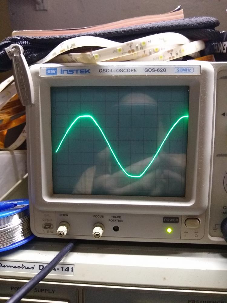

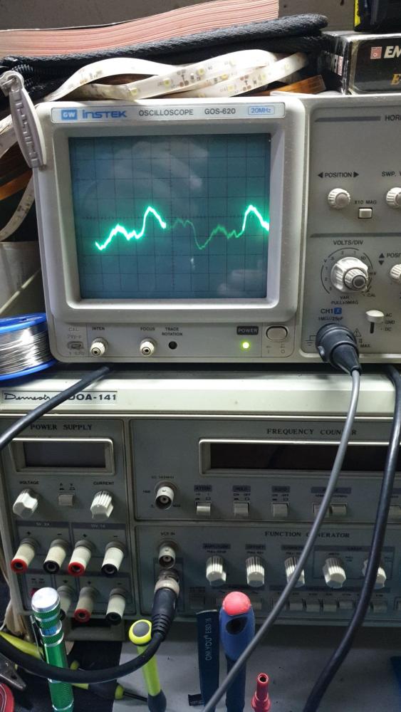

Tengo un misterio sin resolver ,aver si le ha pasado a alguien o alguien tiene idea de que puede pasar.
Tengo una nevera no Frost Whirlpool de IKEA en principio funciona correctamente par al detectar encendido de luces de madrugada si está funcionando se apaga y al apagar las luces vuelve a funcionar ,como si quisiera pasar desapercibida incluso le he colocado un filtro emi
Ahora me doy cuenta que cuando conecto los microinversores o el inversor se apaga y salta una alarma
He decidido analizar la red con los inversores y sin los inversores a ver si había alguna suerte de armónicos o degradación de la onda senoidal y nada perfecta con los microinversores y si ellos
Algo estraño solo me pasa con la nevera los a/c la tele y el resto funcionan bien,alguien se le ocurre algo
Con Microinversores
Archivo adjunto 23437

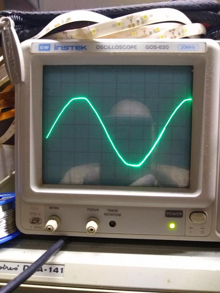

Sin microinversores solo red
Archivo adjunto 23438

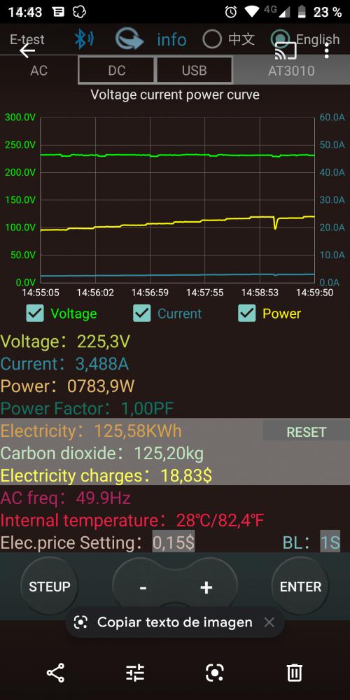

Incluso hace días sin tener los microinversores conectados registre una anomalías raras en la red eléctrica unas bajada repetitivas de tensión , en forma de tren de pulsos ,pudiera ser la lecturas de los contadores por PLC? Se nota en la línea verde
Archivo adjunto 23440
Re: Misterio si resolver
Podría ser que el inversor estuviera en modo eco ?
No creo que los microinversores tengan modo eco ��
La dichosa nevera cuando conectas algo se para y después vuelve a arrancar me planteo que pudiera ser algún condensador que este seco ��
Está tarde esta lloviendo y el neutro estaba de fiesta
Archivo adjunto 23451
Pagamos la energía cara y encima de mala calidad
