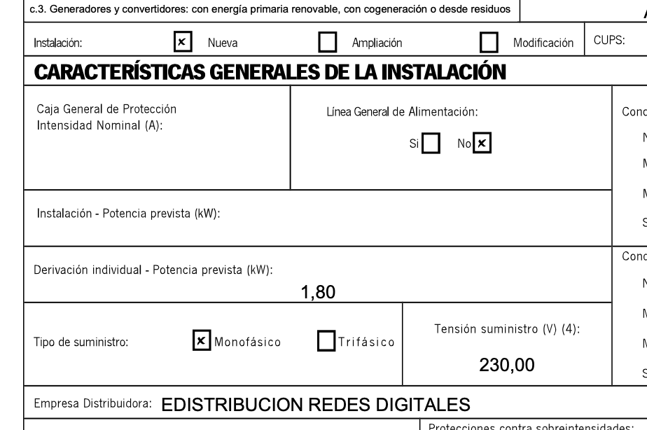

Pues eso, ando con la guerra continua con Endesa para la compensación de excedentes. Me llaman un par de veces, una vez presentada toda la documentación y firmado el contrato con Energía XXI, diciendome que el CIE de la instalación FV no está correcto, que en el apartado "Derivación Individual - Potencia Prevista" debe aparecer la potencia contratada a la compañia eléctrica (??? una potencia que puedo cambiar durante el tiempo según mis necesidades ???) y la potencia de la instalación FV, en otra parte (no me supo ni decir dónde).
Según el instalador, del cual me fío muchísimo mas que de Endesa, me dice que la Consejería de Industria de Andalucia NO valida un CIE si en ese campo aparece la Potencia CONTRATADA; que ahí debe aparecer la potencia de la instalación, y que este boletín es especifico de la instalación FV, no tiene nada que ver con el boletín de instalación de la vivienda (el cual también poseo). Por supuesto, el boletín FV está validado por la Consejeria de Industria de la Junta de Andalucia
Me gustaría saber como teneis vosotros vuestro boletín de instalación fotovoltaico, porque según me comentan los instaladores (empresa dedicada exclusivamente a la energia solar), son tretas de nuestros amigos de Endesa para retrasar la compensación, hasta que consigan que nos aburramos.....
Saludos y gracias de antemano!
Archivo adjunto 23297

Yo tengo el mismo problema que tú, de hecho en este foro hay un hilo que se llama DUDA CIE en el que cuelgo mi CIE y te cuento, después de firmar 4 veces el contrato de autoconsumo y que me lo hayan rechazado por motivos absurdos (no tiene sello, o el tema de la potencia que mencionas) me he puesto en contacto con la Consejería de Industria y Energía y me dejaron bien claro que en el CIE se pone lo que producen las placas, que es lo que ellos aprueban y que si la comercializadora no lo acepta que los denuncie ante ellos.
El viernes firme por 5ª vez el dichoso contrato y estoy a la espera de ver que pasa, porque haciendo caso a un forero, en el apartado de observaciones he puesto que es un CIE de una instalación de generación fotovoltaica y le dije a la persona que me atendió telefónicamente que ella pusiera en su apartado de observaciones que había consultado el caso con Industria y que en caso de volver a rechazármelo por ese motivo iba a presentarles una denuncia.
