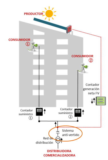

Hola, buenas.
Soy novato y me encuentro dimensionando una instalación de autoconsumo fotovoltaico colectivo para un edificio de viviendas (donde el suministro para cada vivienda es monofásico) y como la instalación es grande (cerca de 35 kWp), he elegido un inversor trifásico ya que monofásico de esa potencia no hay. Mi duda está en si habría algún problema al elegirlo trifásico para este caso y cómo se procedería. La conexión es como se muestra a continuación (no tengáis en cuenta el antivertido de la imagen).
Gracias de antemano y un saludo.
Archivo adjunto 23112

¿Has mirado como es el suministro del edificio? Probablemente sea trifásico por lo que la conexión la harías en ese punto, antes de la derivación de contadores.
Además, con el nuevo RD 244/2019 no es necesario el contador de generación FV ya que el contador inteligente de las viviendas ya serviría.
Es un caso hipotético, un trabajo de investigación aplicada. ¿Normalmente los edificios de viviendas (bloque de viviendas) tienen el suministro trifásico? Pregunto desde la ignorancia porque esa parte no la conozco bien.
En cuanto al contador, el RD 244/2019 obliga a tener ese contador para algunos casos especiales, entre ellos el autoconsumo colectivo.
Muchas gracias de antemano!, si me pudieras responder te lo agradecería mucho.

Normalmente un edificio tendrá ascensor por lo que lo más seguro es que el suministro sea trifásico.
En cuanto al contador, no veo en el RD 244/2019 que haya que ponerlo, pero es posible, si me harías el favor de indicarme donde aparece te lo agradecería.

Y si no pones contador de generacion,¿como se sabe la produccion colectiva total para luego dividirla en base a los porcentajes individuales?
Entiendo que igual no sea "obligatorio", pero si necesario.

Perfecto, entonces entiendo que casi todos los edificios al tener ascensor tendrán un suministro trifásico y en ese suministro trifásico se podrá conectar la salida del inversor trifásico.
Lo que me preguntas, está aquí en el BOE del RD: https://www.boe.es/boe/dias/2019/04/...-2019-5089.pdf
Capítulo IV, artículo 10, apartado 3, está en la página 14 del pdf en la mitad superior.
Muchas gracias de nuevo!
Efectivamente, es necesario y obligatorio
