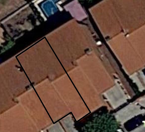

Me dieron presupuesto y me dijeron que habia unas horas al dia entre las 9 y las 11 y entre las 6 y las 7 que no iba a aprovechar el sol, yo no lo entiendo, pero no tengo mucha idea de esto, y bueno no sabia si era cierto o no......

Puedes poner placas en 2 orientaciónes diferentes?

Pues mira te dejo una foto del tejado, esta sacada con el googlemaps
Archivo adjunto 23111

El sur?

Es a dos aguas una está al nordoeste y otra al sudeste

Que pasa que tienes sombras en las horas que te han dicho que no las puedes aprovechar? Quien te dijo esto? Las dos empresas de instalación? O solo una?
