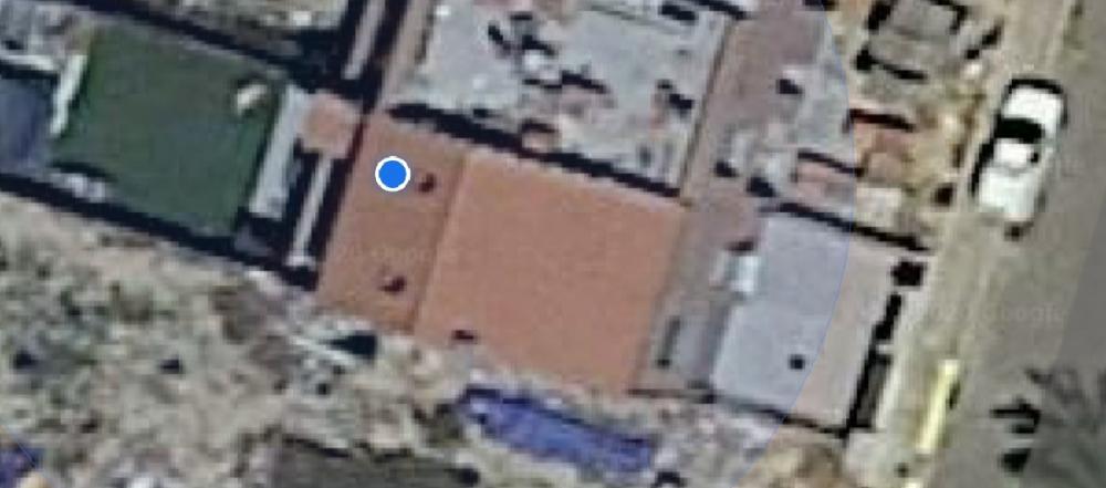

Buenas tardes,
Despues de pedir varios presupuestos, Veo que estos difieren en la ubicación de las placas (Adunto foto). También he leido que dada la ubicación de la casa, lo ideal seria poner la mitad de las placas en un lado y la otra mitad en el otro. ¿Que opinais?

Para poder decir algo, deberíamos saber la orientación de tu casa, mas precisamente de los techos/tejados
Re: Duda orientación placas
Lado de mayor superfície, azimuth 105 °, lado pequeño, azimuth 285°

Bueno, tu sabrás que lo ideal, si estás en el hemisferio norte es que las placas apunten al sur ( al Ecuador)
Pero resulta que tenés un tejado mirando al Oeste ( azimut 105. muy parecido a 90) y el otro mirando al Este ( muy parecido a 270)
Si pones los paneles en el de 105º aprovecharas todo el sol de pasado el medio dìa hasta el ocaso y si lo pones en el otro al reves, el de la mañana hasta pasado un poco el medio día
Supongo que no hay sombras en ninguno de los dos tejados ( eso tendrias que estudiarlo si en alguna hora del dìa tenes sombras, es muy perjudicial)
Si estuviera en tu lugar, pondrìa mitad de los mòdulos en un tejado y mitad en el otro, asì integro la captación, eso si los paneles de un tejado van en paralelo con los del otro para que no se anulen por sombras , o si tenes un inversor con dos entradas independientes de continua ( 2 MPPT) los pongo cada tejado a un MPPT
Si solo tienes un MPPT si pongo los paneles en paralelo
Y tené en cuenta que cada tejado aportará la mitad de la energía del total del sistema , primero uno, despues el otro. Así que si necesitas mas potencia tendrias que aumentar el numero de paneles

Si el azimuth lo mides del norte. que es lo usual, el tejado de 105º apunta al este y el de 285º al oeste. El lado que apunte al oeste te dará mucho mas producción útil, especialmente cuando las tarifas son mas altas.
Pues según el estudio que me ha hecho Otovo las 8 placas las ponen en el lado del tejado que apunta al Este, aunque lo les he sugerido de poner 4 en cada lado pero me han dicho que no era productivo. Tengo que entender que los "entendidos" son ellos. Ya veremos

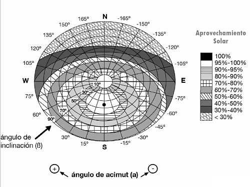

Hola: creo que depende de que lado del hemisferio estás
Yo estoy en el emisferio sur, y si el Norte es mi 0º
Creo que en España o hemisferio norte, miran al sur ( Ecuador y para ellos es su 0º )
Creo este es un disco con sus acimuts
Archivo adjunto 23146
Hola: yo supongo que estás en el hemisferio norte, por lo que el Ecuador está en el sur.
Si tubieses un techo con una loza plana, colocarias tus paneles mirando al Sur ( 0 º para ti) y con una inclicacion igual a la de tu latitud si lo que quisieras en maximizar tu produccion anual.
Pero no es tu caso, tiene la pared mirando a un polo ( podria ser el norte o el sur, no lo se) y tienes los tejados cada uno justo casi a 90º de lo ideal
Entonces en un lado del tejado aprovechas todo el sol de la mañana y hasta que este pase del otro lado y ya pegue de lleno en este tejado y muy inclinado en el primero o bien que el otro se encuentre ya sombreado ( aqui vas a aprovechar hasta el ocaso y desde un poco antes del medio día cuando comiencen a recibir sol)
Ahora, si tenias un techo plano y con 10 paneles inclinados al sur, satisfacías tu auto consumo, no es verdad que poniendo 5 y 5 lograrás el mismo resultado pues trabajan en distintos puntos del día y si cuando están iluminados los primeros 5 tienes sombrados los otros ; la producción será nula si la tienes en serie.
