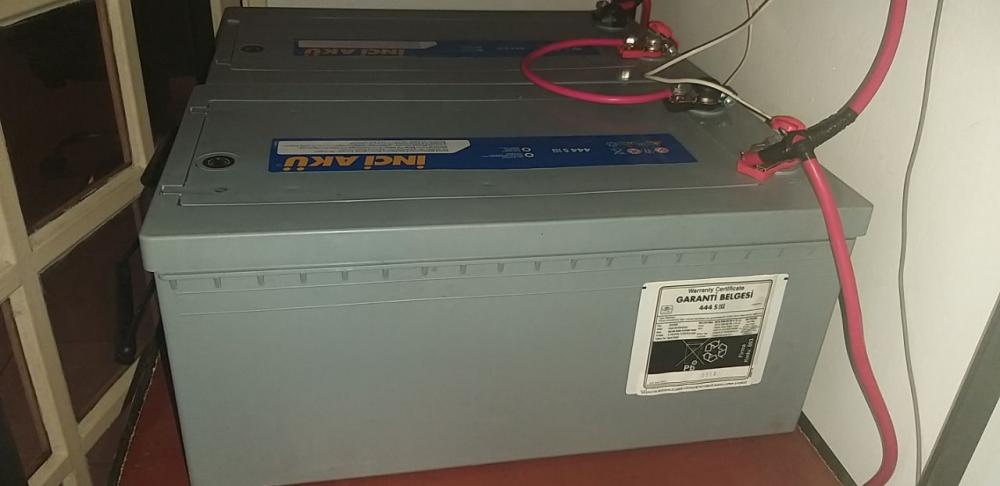

Buenas foro ¿como están? vivo en Venezuela y hay muchísimos problemas eléctricos, a diario apagones de 6 horas y fluctuaciones fuertes de corriente de la que proviene de la calle, de momento tengo instalado en mi casa un sistema que trabaja en 110 con un inversor hibrido cargador 24v de 3000va y un juego de 4 baterias 200ah (75% descarga de momento) cada una, 2
en serie 2 en paralelo para un total de 400AH en dicho sistema cargando con la corriente de la calle (estoy reuniendo para la fv de este sistema:) con paneles de 400w ).
ahora, tengo un consumo medido con amperímetro de 8A constantemente en la casa, lo que vendría siendo algo así como 880, podríamos redondearlo a 900wh
en base a estos datos, las baterias me deberían durar aproximadamente 7 horas, sin embargo se esta descargando a las 4 o 5 horas descendiendo el voltaje de la batería a casi 21v, a pesar de que el medidor de consumo en la pantalla del inversor (son unas barritas no tiene datos claros) muestra que la casa está jalando poca carga.
¿a que creen que podría deberse esta perdida de tension en las baterias antes de lo esperado?
yo tengo 2 sospechas y quisiera debatirlas:
1)en el estudio de la casa hay 3 UPS conectados a la red que energiza el inversor híbrido puede ser que esten funcionando como parasitos del banco de baterias (se que suena redundante ups conectado a un aparato qeu funciona básicamente de ups [inversor] pero soy nuevo en la materia)
2) las baterias no están en muy buen estado, reincido en que lamentablemente vivo en Venezuela y debo usar lo que consiga aca mientras que esta situación de pandemia continúe (importaciones varadas), no se si hay manera de diagnosticarlas con un tester, cabe destacar que durante la carga en ningun momento bajan de 25V, así que dañadas no están, de igual modo cabe acotar que la electricidad de la calle es muy precaria, por ende el inversor debe autoregular el input constantemente por sobretensiones no se si esto hará el proceso de carga de las baterias mas lento.
y por ultimo, me sugerirían aumentar el banco de baterias dos más para tener un total de 600ah?
Archivo adjunto 22838
