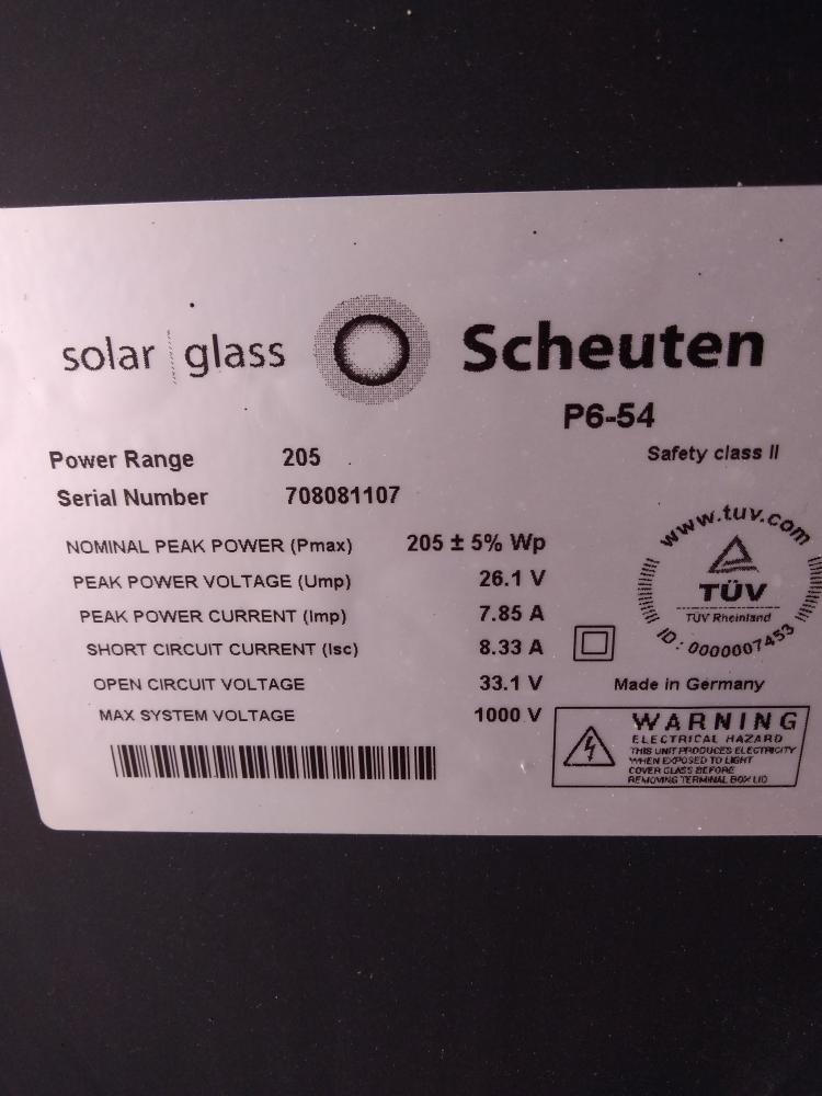

hola.
he adquirido un micro inversor de aliexprex de 300w y tengo una placa de 205 w,
no consigo hacer que me funcione se pone la luz verde parpadeando rapidamente y parece ser mppt bloqueado
por lo que vi su rango de funcionamiento es de 22v a 50v y la placa saca 31 volts sin problemas
quisiera a ver si alguno ha tenido algun problema similar ? y me echais un cable
el inversor es este.
