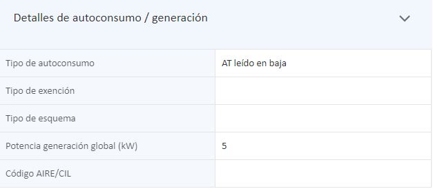

¿A vosotros os pone algo en Tipo de exención?

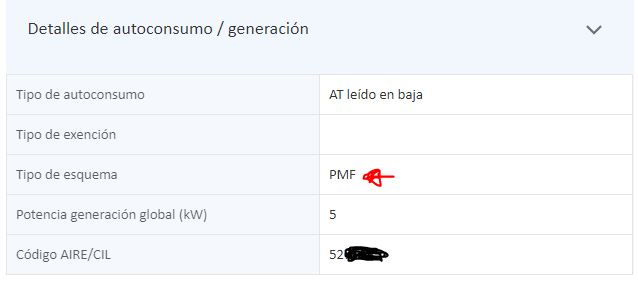

He entrado en e-distribución y ahora me pone los datos de Tipo de esquema y código AIRE/CIL y, mas abajo que estaba la solicitud de Bonpreu de modificación de contrato, ha pasado de recibida a Finalizada.

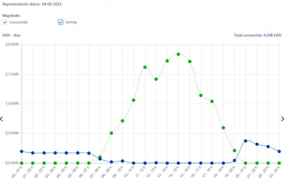

- eDistribución hace efectivo el cambio el día 4 de mayo. Pero no se ven las curvas de energía vertida en la web.
- Hoy 14 de mayo, 10 días después, ya veo la energía vertida, y la veo desde el 4 de mayo.!! Ha aparecido un botón para seleccionar que me muestre la energía vertida.
