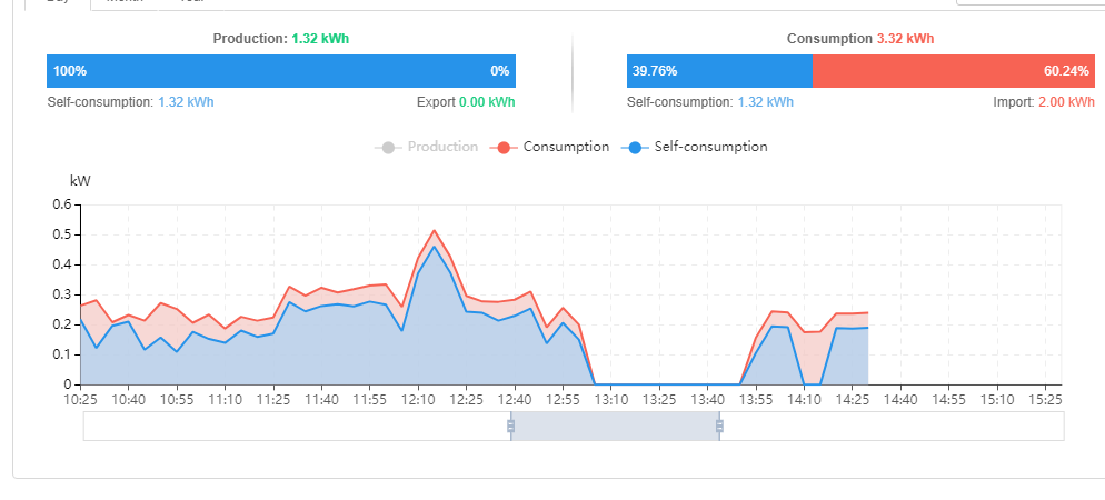

para muestra un boton, hoy se ha ido la electricidad en casa... averia . que ha pasado?
que el inversor ha dejado de producir... y no inyecta a red ni hace nada de nada hasta que vuelve ha haber electricidad en el sistema.

De hecho, los kit enchufables con microinversores, se suelen instalar con una clavija enchufe macho. Da un poco de yuyu verlo como salida de 220V. Pero no hay problema en tocarlo porque no hay tensión hasta que no se conecte a cualquier enchufe.
