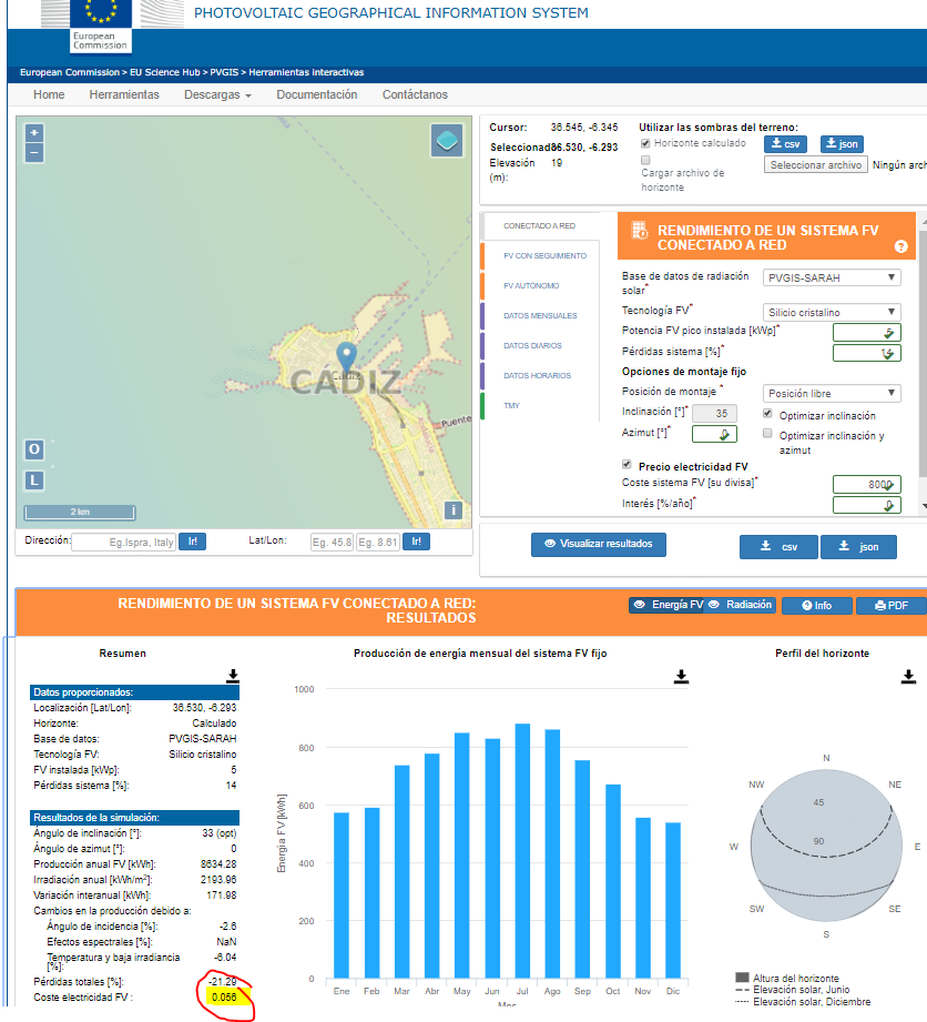

Mira la captura de abajo tomando como base los 5 kWp que comentas por 8.000 € y suponiendo que está incluido todo, licencia de obra, legalización, instalación, estructura... y optimizando inclinación y orientación, en Cádiz, ya ves que te saldrá el kWh producido por esa instalación, al mismo precio que la tarifa PVPC con discriminación horaria en periodo valle, por lo que deberías calcular tu instalación, en principio, sin trasladar consumos que puedas hacer fácilmente de noche, como ese termo eléctrico, lavavajillas...
Y ese cálculo es considerando que en los 25 años no vas a tener averías ni mantenimiento que hará que se incremente el precio de partida.

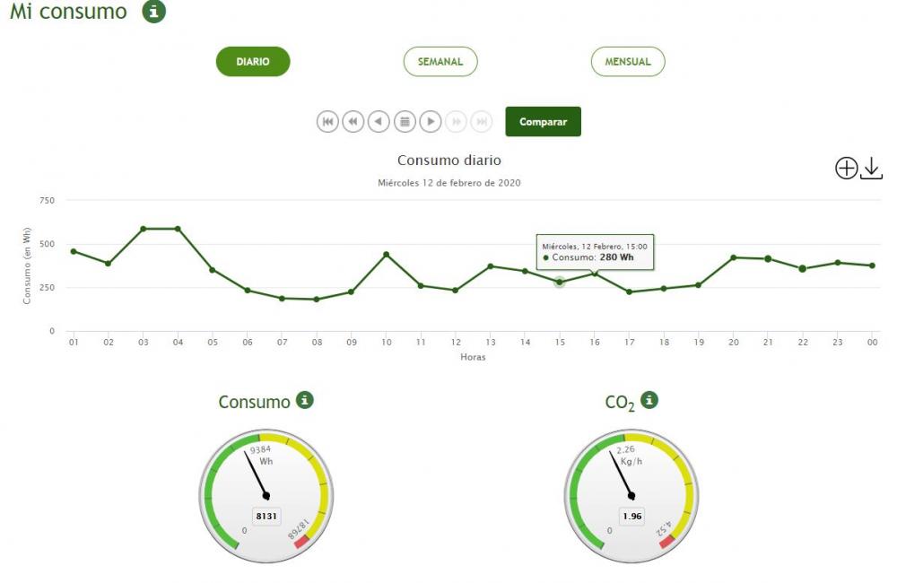

Sería interesante que te registraras en tu compañía distribuidora y vieras tus consumos a lo largo del día para ver más detalles sería algo similar a la captura que te pongo, y mira también en los recibos qué cantidad pagas de variable, sin considerar tarifa contratada, con esos datos te será más fácil seguir con los cálculos.
Por otra parte, lo más seguro es que puedes rebajar tu factura contratando la tarifa PVPC con discriminación horaria. Eso se vería también fácilmente viendo algún recibo.
