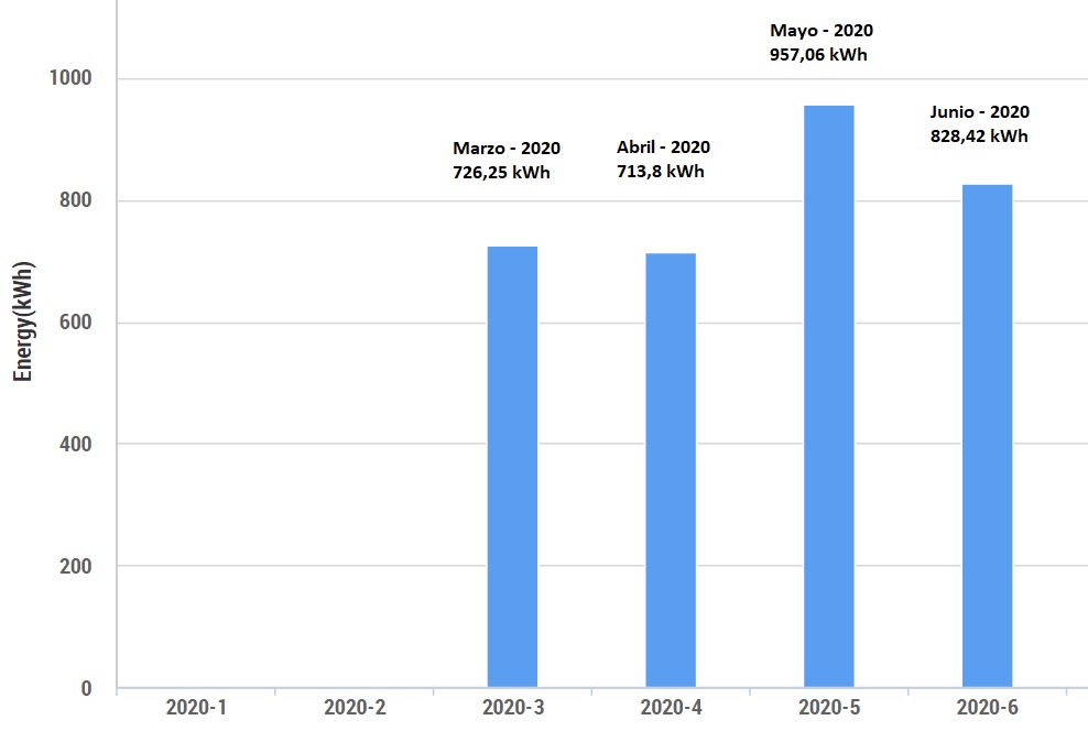

3 meses después, voy a poner unas imágenes de cómo va mi instalación fotovoltaica:
Producción mensual:
Archivo adjunto 22787

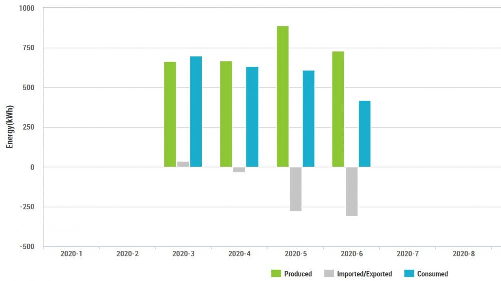

Balance Mensual Producción/Consumo:
Archivo adjunto 22788

Hasta ahora estoy muy contento con el rendimiento, incluso mi mujer ha acabado convencida. Pero aún me queda resolver el tema de la compensación de excedentes para estar plenamente satisfecho. Me he cambiado de comercializadora a Energía XXI, con PVPC con discriminación horaria, y peleándome con ellos y con la distribuidora (Endesa Distribución) para que me acaben de regularizar la situación.
