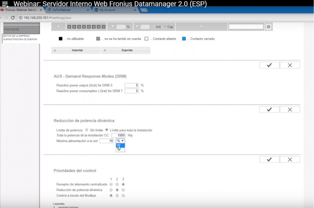

Buenas noches, tengo una duda que seguramente los profesionales sabreis contestarla en un segundo.
Supongamos que tenemos un campo solar de 6000w y tenemos conectado un inversor de red con vertido a la red del sobrante.
Ahora supongamos que consumimos 200w y podemos verter a red el sobrante. 5800w.
Tenemos contratado termino fijo de potencia 3000w.
1-Nos dejarian verter a red mas de lo que tenemos contratado ?
Si la respuesta es NO, y maximo podemos verter 3000w, se puede " regular" el inversor para que no vierta a red mas de esos 3000w ?
Es curiosidad simplemente.
