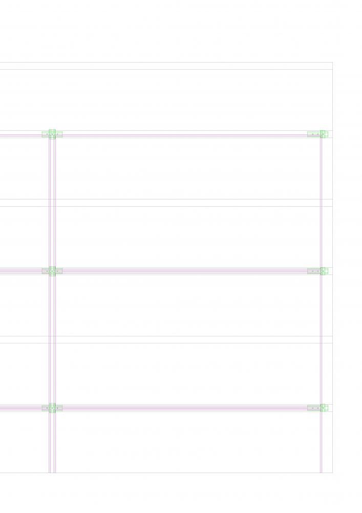

Estamos desarrollando un proyecto de autoconsumo en el que los paneles van en cubierta colocados de forma coplanar. La cubierta está realizada en panel sandwich.

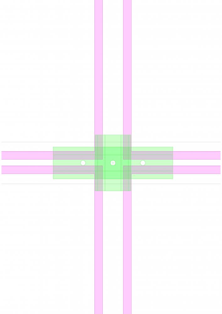

Pues bien, después de consultar a varios proveedores de estructuras, todo el mundo sujeta los paneles con grapas en los laterales de los paneles (dos en cada lateral largo). Pues bien, la "idea feliz" del gerente para ahorrar material es la poner las grapas en las esquinas de los paneles con lo que cada grapa sujetaría las esquinas de 4 paneles, en vez de los laterales de 2 paneles.
Algún experto en estructura de paneles nos podría indicar si la solución propuesta para ahorrar material es viable técnicamente? y si no lo fuera (cosa que creemos) argumentos técnicos para quitar de la cabeza al gerente esa solución?.
Muchas gracias de antemano.
Archivo adjunto 20967
Archivo adjunto 20968

Será menos resistente a las fuerzas que se ejercen sobre la placa: presión / depresión del viento, torque / antitorque sobre los tornillos. Hay que recordar además lo delicados que son los materiales empleados en la propia superficie de captación y los efectos que producirían los microcombados.
No creo que las garantías de los fabricantes cubran una instalación de este tipo. Además, cualquiera diría que se va a ahorrar tanto poniendo una o dos en lugar de 4. Es el chocolate del loro. Creo.
