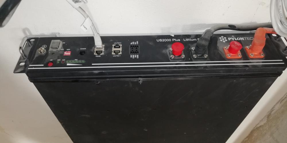

Primera pregunta, se comunica el inversor con la batería? Captura las pantallas donde se vea la información que el inversor ve sobre la batería. También aquellas en las que se configura el tipo de batería. Fotos de la conexión del inversor con la batería.

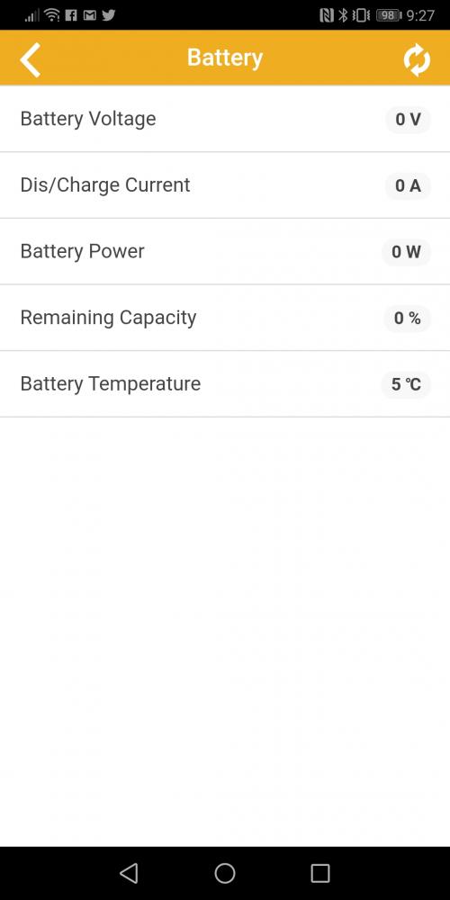

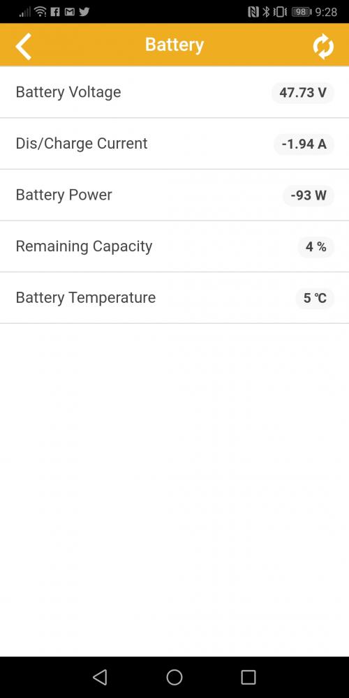

Archivo adjunto 20561Archivo adjunto 20562Archivo adjunto 20563
esos son los valores que me da cuando esta sin funcionar y cuando está en funcionamiento.

Como poco el cable está al revés. En la etiqueta pone inverter, ese lado va al inversor.
Ese inversor debe tener mínimo dos pylontech. Lo suyo son 4.
Si son ciertos los datos que se ven la descargas hasta límites indecentes. La llevas por el mal camino.
Captura la pantalla donde se configura marca y modelo de la batería. Dudo que la tengas configurada o no se comunica. ¿Tu técnico conoce los equipos? O es lo primero que instala?

tu bateria es de 2 kwh, en la foto dice que el remain capacity son 4% equivalente a que le has quitado el 4% de la capacidad, por tanto le queda el 96%.
Cuando la descargas, el remain va aumentando, y llegara a un momento en que a la bateria le queda un 15% de carga, entonces disparara la proteccion, que debe ser el interruptor que tienes a la izquierda.
En tu caso marcara el remain un 85% y disparará.
Otra cosa, al lado del interruptor, tienes un borne que deberia estar conectado a tierra y no lo está.
