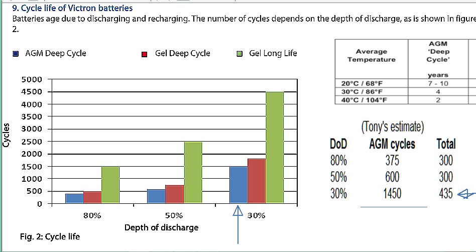

Archivo adjunto 20487
Me respondo a mí mismo, tomando un 40%, se debería tomar el balance en la batería de forma que no salga por ejemplo a plena potencia (10 horas), más de 17Ah * 0,4 = 6,8 Ah.
Como de momento no tengo integrador ni forma de figurarme la tensión a partir de eso, haría lo siguiente. Pondría la bomba de la piscina (consumo fijo de 4A), a funcionar durante 17 Ah * 0,4 /4A = 1,7 horas (apagando el regulador para que no entre a la batería), y la tensión que haya al final de las 102 minutos la tomaría como tensión para una descarga del 40%
Re: tension de corte y reconexión
Mejor desconectar por soc que por tensión .
