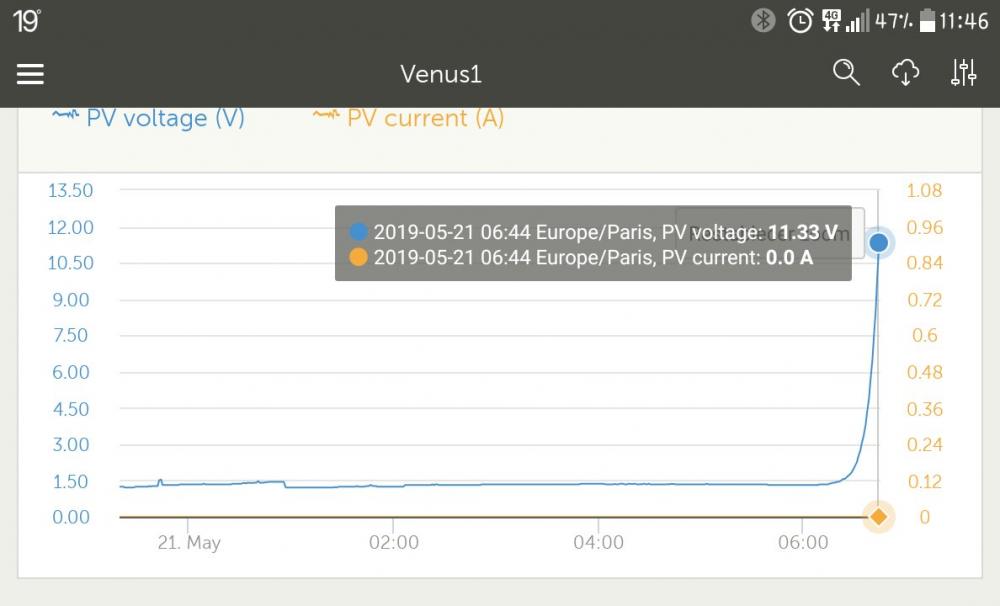

Antes de nada perdón por si estoy diciendo una Jaimitada. El caso es que mi calculadora solar funciona con la luz de las bombillas en plena noche. ¿Con los paneles "grades" sucede lo mismo? ¿La electricidad que pueda generar la luz de las farolas, la luna o lo que sea si es que produce da para algo?

Si pueden excitarse los paneles como para leer algo, pero por producción nada de nada.

Aqui tienes un grafico con luna llena Archivo adjunto 20339

Viene siendo un "Hasta que no sale Lorenzo, aquí no hay nada que mascar".
