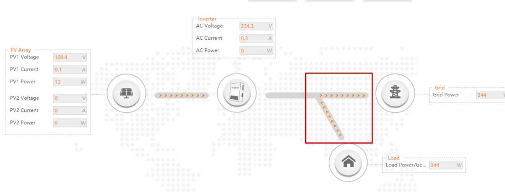

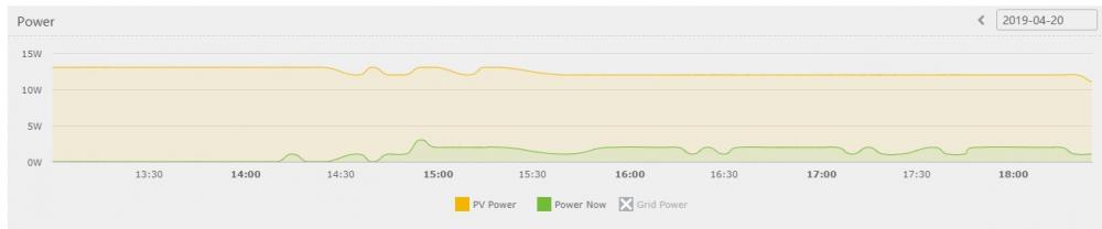

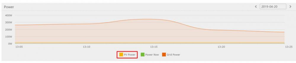

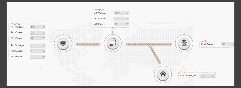

Instalación con inversor Solax Mini X1 2.0 2000VA
Lo he terminado de instalar hoy y es un día nublado... pero 13W??
Además las gráficas de la web y la app son superplanas. Adjunto otro gráfico en el que parece que esté yo inyectando en vez de recibir potencia de la compañía.
Archivo adjunto 20241Archivo adjunto 20242Archivo adjunto 20243
¿En qué me he podido equivocar?

En que solo tienes 3 placas. Con Sol estas en la parte superbaja del mppt y si esta nublado ya estas fuera.
practicamente.
Si el mppt te dice el fabricante que esta entre 70 y 380V dc, lo mejor es diseñar para quedarse en medio, no en un extremo. Y tu estas en el extremo de abajo.
Pon 3 o 4 placas mas y veras como genera eso bien ya este nublado o haya sol.

El aparato me marca 109V en placas, a pesar del día nublado. Y con ese voltaje, con el antiguo inversor lograba 300W sin problema. Algo falla. :pensive:

Hoy, con día parcialmente nublado, 110V en placas y tan sólo 30W de generacion.
De nuevo el software de la app y de la web muestran las flechitas de consumo al reves¿? :confused:

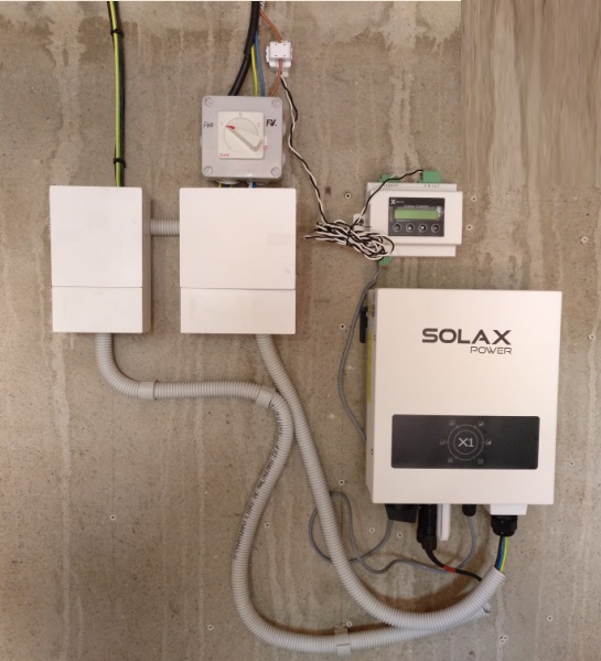

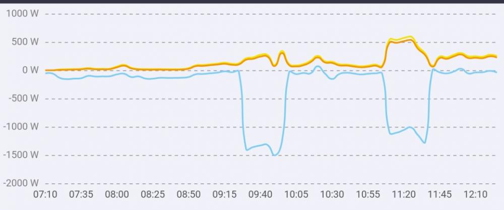

Coincido con TeJota parcialmente, 3 placas para ese inversor son suficientes para arrancar aunque no es lo óptimo. Creo que ese no es el problema.
Haz fotos de como has conectado todo (quitando las tapas). ¿El medidor no tiene que ir en el cuadro general de la vivienda? Desactiva la inyección cero por si no estuviera bien puesto el medidor.
¿Has configurado bien el país? Capturas de pantalla de todas las pantallas para ver como lo has configurado...

Son 3 placas de 60 celulas.... no va a pasar de 110V porque no puede pasar. Esta en el limite.
El mppt del inversor despierta a 70V y empezara a producir sobre los 100-120V. Si las placas no dan mas de 110V igual te da que te da lo mismo. No va a haber produccion relevante.
Con placas de 72 celulas igual estiraba mas y habia algo mas de produccion al saltar de los 120V, pero con 3 de 60 celulas es querer y no poder.

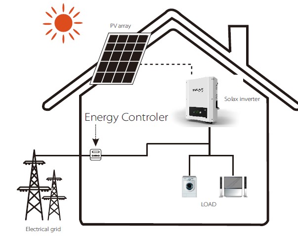

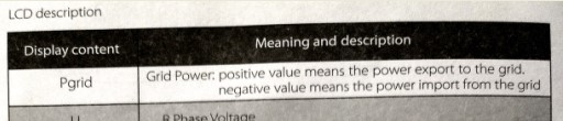

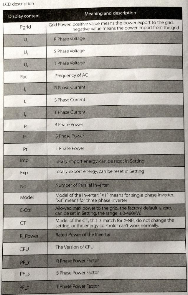

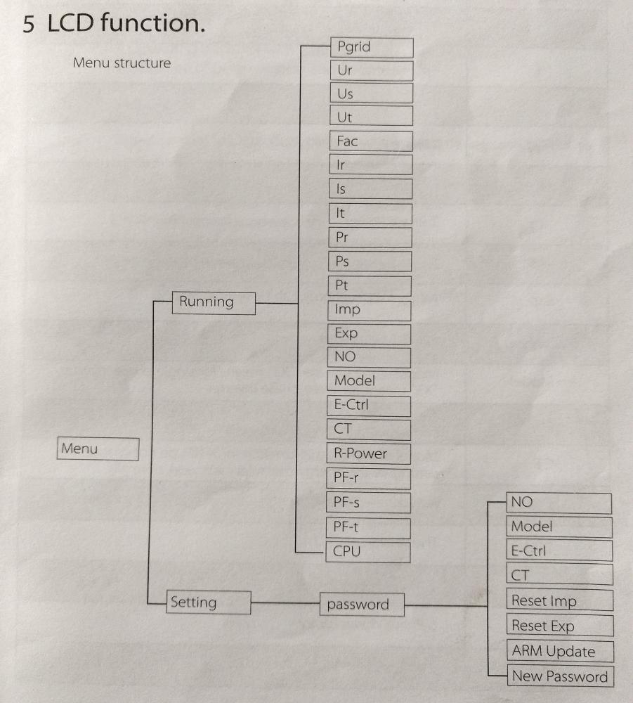

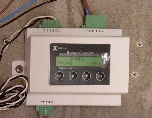

El aparato muestra unos datos en el controlador de consumo, pero no me deja configurar nada, y nada he configurado. Me pide de hecho una clave de la que no dispongo.
El medidor está en el cable que me viene de la compañía. Tal cual indica el esquema de instalación. El inversor antiguo me exigía tener la conexión de compañía disponible para el bypass, y por eso la tengo al lado de todo el montaje.
No sé dónde desactivar la inyección cero, si no es simplemente quitar el CT (anillo de medición) a la fase de compañía.
Archivo adjunto 20247 Archivo adjunto 20248
Estos son los únicos parámetros que se pueden ver a través del LCD del equipo.
Archivo adjunto 20249Archivo adjunto 20250
isidoro 1 - tejota 0
Le he dado la vuelta al CT, y los valores del regulador han empezado a salir negativos. Lo más intuitivo es que los postivos fueran los correctos... pero no. Resultado, todo en funcionamiento ok!! :cool::cool:
500W ahora mismo con el dia no del todo despejado y a las 3 y pico de la tarde.
Archivo adjunto 20251
La verdad es que el manual lo explicaba bien, pero no caí en la posibilidad de estar al revés. Tampoco el manual advierte especialmente.

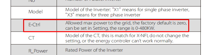

Ahora que som energia ofrece 0,05€ por kW·h vertido a la red....
sigo sin saber cómo desactivar la inyección cero.
Alguno ya ha pasado por esto?

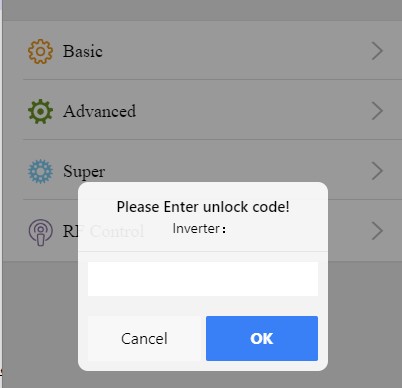

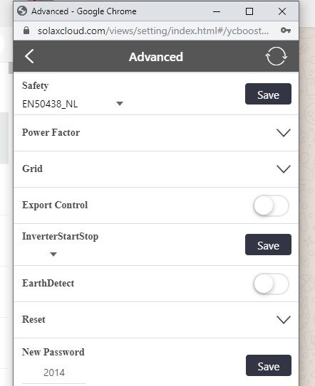

Tengo localizado el menu de configuracion, pero me falta la clave de instalador.
Alguien la conoce para un solax mini?
Archivo adjunto 20805
Re: Instalación con inversor Solax Mini X1 2.0 2000VA
6868
Es la clave para todos sus menus via app y para el meter
aboga
6868
Mil gracias!! 👏👏👏
