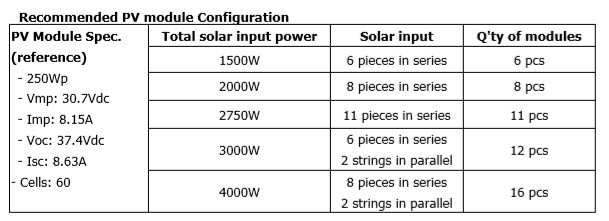

Es que en el manual de instrucciones del Voltronic InfiniSolar V II 3KW me he encontrado con este cuadro:
Archivo adjunto 20115
Esta gente están recomendando en sus instrucciones meterle un Voc de 598V
Voc 37,4V POR 8 PANELES = 299,2V POR 2 STRINGS = 598,4V

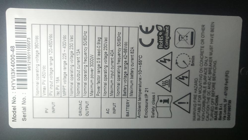

Sin embargo tanto en la etiqueta pegada al inversor como en las especificaciones pone un Vmax de 450V
Este inversor según especificaciones soporta 4000W de solar input y saca 3000W Parece que les da igual el Voc y se basan en el Pmax de los paneles.... no se...

No se si me he perdido algo. Pero claro, aunque en el cuadro pone que se pueden poner dos strings, el inversor solo tiene un MPPT y una entrada para conectar paneles.
Me tiene loco el asunto porque si es así, lo de usar el VOC para calcular la cantidad de paneles que le puedo poner no llega ni a 3kw lo que se le pueden poner....
2 strings en paralelo no suman los voltios sino los amperios.
Tendrás la tensión de las ocho placas (serie 299,2v).
Si cada placa es de 8 amperios por ejemplo tendrás 16 amperios como máximo al poner las series en paralelo.
El fabricante te ha puesto en un cuadrito ejemplos de diferentes combinaciones con la intención de aclarar, aunque con poco éxito en este caso. Si vas a poner placas de 60cel el cuadro te lo deja claro.
Con placas de 60 yo usaría un valor de 40v por placa fría, eso te da un margen de tranquilidad (8*40=320v)
En mi modesta opinión lo más crítico es la tensión máxima de circuito abierto (con frio), esa nunca jamás la debes superar. En la tabla sale hasta 11 placas (de 60 células) en serie que ya es una tensión respetable (11*40=440v, ya es ir al límite en clima frío, yo no lo haría), hasta 10 placas ok.
Una vez que respetes la tensión, si la suma de placas tiene más potencia de la que puede manejar el inversor, pues normalmente va a cortar y no te va a dar lo que no pueda. Es gana de poner placa que no va a aprovechar en el centro del día. Se hace cuando la orientación no es buena si acaso.
El paralelo entre las series lo haces antes de entrar al inversor.

Una pregunta. El inversor en la pegatina pone "Isc PV:18A"
Y mis paneles tienen un Isc de 9,18A cada uno.
Pasará algo si coloco dos strings en paralelo?
Lo digo porque como la suma de los amperios sería de 18,36A y supera los 18 del inversor...
La respuesta corta y rápida es que no pasará nada en absoluto.
