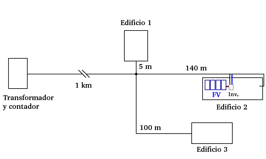

Quiero hacer una instalación conectada a red para dar servicio a unas instalaciones situadas en el campo, que cuentan con una red de suministro según el esquema de la imagen. Desde el transformador hay una línea de acometida de 1 km aproximadamente hasta el interior de la finca. De esta línea salen otras tres, cada una a uno de los edificios. La FV iría en el tejado del edificio 2, por el que pasan en aéreo los cables de la red actual (trifásica). La idea es bajar desde el tejado al inversor, en el interior del edificio, y volver a subir al tejado los cables de alterna para conectar directamente a los cables actuales.
La duda que tengo es si en caso de que en el edificio 2 no se consuma toda la electricidad producida por la FV, el excedente iría a los edificios 1 y 3 o habría posibilidad de que retornara hacia la red
