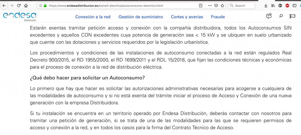

He estado. mirando la pagina de endesa y parece que lo tienen mas claro:
Archivo adjunto 19268
Re: Memoria tecnica autoconsumo
Pues creo que lo único que han hecho es añadir el RDL 15/2018 a la normativa aplicable, por lo demás me parece que no han actualizado el texto a la nueva normativa. ¿A que "autorizaciones administrativas necesarias para acogerse a cualquiera de las modalidades de autoconsumo" se refieren?

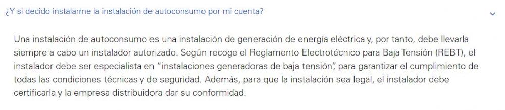

Pues parece entonces que EDE ya contempla el nuevo RDL 15/2018 según lo expuesto en su página.
P<15kW sin/con excedentes 0 problemas. Ahora falta ver que los contadores nuevos computen de forma correcta lo que se pueda volcar en las que no tengan meter antivertido, que en muchos casos lo computan todo como consumo de la red. Y en todo caso, a ver como retribuyen esos kWh volcados a la red (balance neto).
Lo que no me gusta mucho la coletilla que indican en el FAQ de P&R al final de la página indicada:
Archivo adjunto 19286

Desde mi punto de vista el gasto añadido que supone que la instalación sea "validada" con el correspondiente Boletín de Industria sí lo considero necesario. Aunque la instalación en sí no es complicada para "manitas" hay que reconocer que también hay mucho "manazas" ;)) y aunque un boletín, lamentablemente, no asegura una instalación técnicamente bien realizada, al menos implica a un profesional.
Quiero pensar que dado el gran número de instalaciones que se van a realizar, evitar problemas y con ello la imagen de que el autoconsumo es seguro y fiable es algo necesario.
