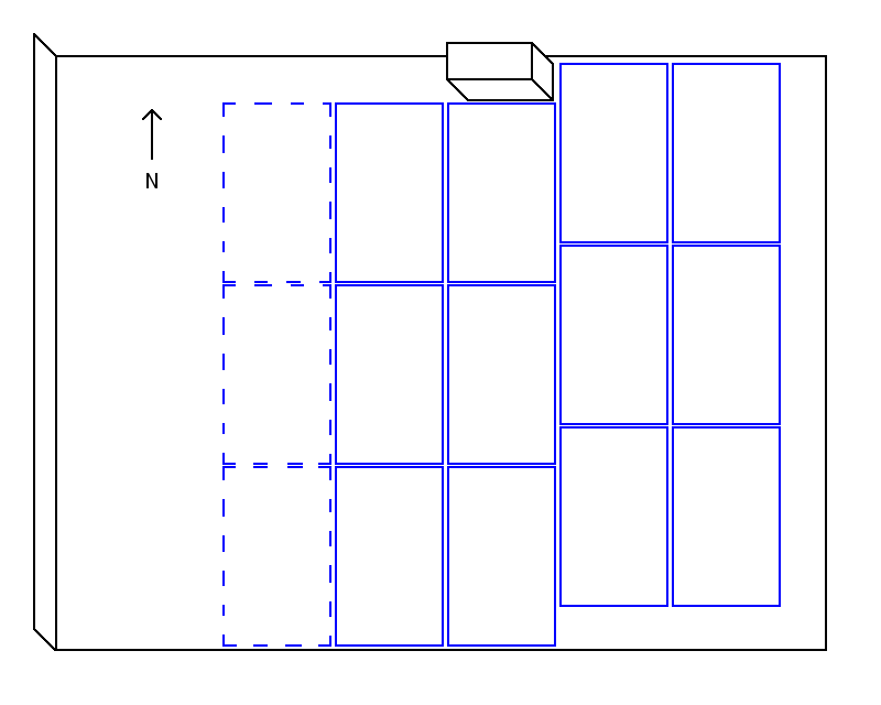

Hola
Tengo una instalación con 6 placas en un tejado orientado al sur, paralelas al tejado, dispuestas como se muestra en la imagen adjunta (las dos filas más a la derecha). Ahora quiero instalar otra 6 (o 9), a la izquierda de las anteriores. Mi duda es con las sombras. A fecha 30 de septiempre, el pequeño muro que hay a la izquierda del tejado no daba sombra a las placas hasta última hora de la tarde, cuando ya la producción era mínima, por lo que la pérdida de producción es muy pequeña, pero si amplío las dos (o tres) filas nuevas quedarán en sombra a horas en las que la producción sí es interesante. Quería saber si merece la pena desplazar a la derecha las placas que ya tengo hasta el borde del tejado, unos 40-45 cm y ya puestos, bajarlas para que tampoco les dé la sombra de la pequeña chimenea que hay en la parte superior del tejado.
En el mismo sentido, ¿merece la pena poner las placas nuevas en una serie distinta? Me han comentado que más que las sombras, lo que puede hacer recomendable montar dos series distintas es la diferencia de temperatura de los paneles, condicionada sobre todo por la orientación, pero que si van todas en la misma orientación no merece la pena. ¿Qué opináis?
